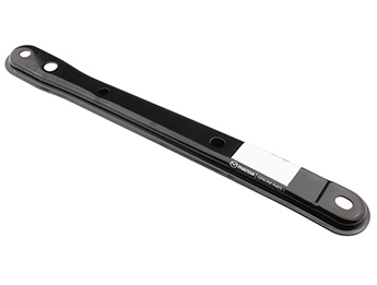

Je vais poser les mêmes renforts de châssis que toi ce week-end.
Je vois que tu as laissé les renforts arrières d'origine sous le "renfort papillon".
Ces pièces là:
Je pensais les enlever car elles sont pas mal rouillées et je me disais que ça ferait doublon.
Il y a une raison particulière pour laquelle tu les as laissé?
Je vois aussi que tu as mis une protection pour éviter que la ligne d'échappement ne tape. Quel matériau tu as utilisé pour ne pas que ça fonde avec la chaleur?
Message Publié : Mer 12 Mai 2021, 18:18
Message(s) : 4567
Le plan de montage prévoit de laisser les pièces d'origine. Donc on a fait comme ça.
Pour la bande c'est de la bande anti chaleur pour échappement tout simplement.
La ligne GWR étant de plus gros diamètre que l'original au début ça touchait. Puis après re réglage ce fût bon.
Mais j'ai laissé la protection.
