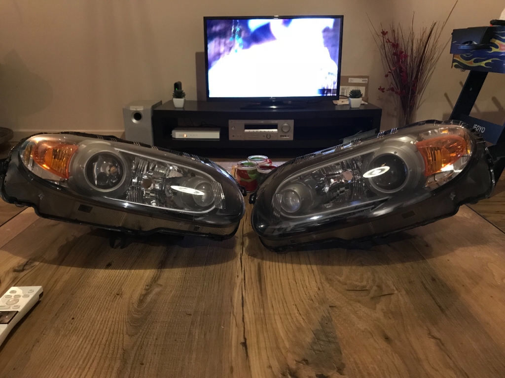

Voilà phares modifiés et vitres rebuild et vernies :

La légendaire technique du four :D

Yep et pas forcément aisé surtout quand le feu rentre sur as complet dedans :)

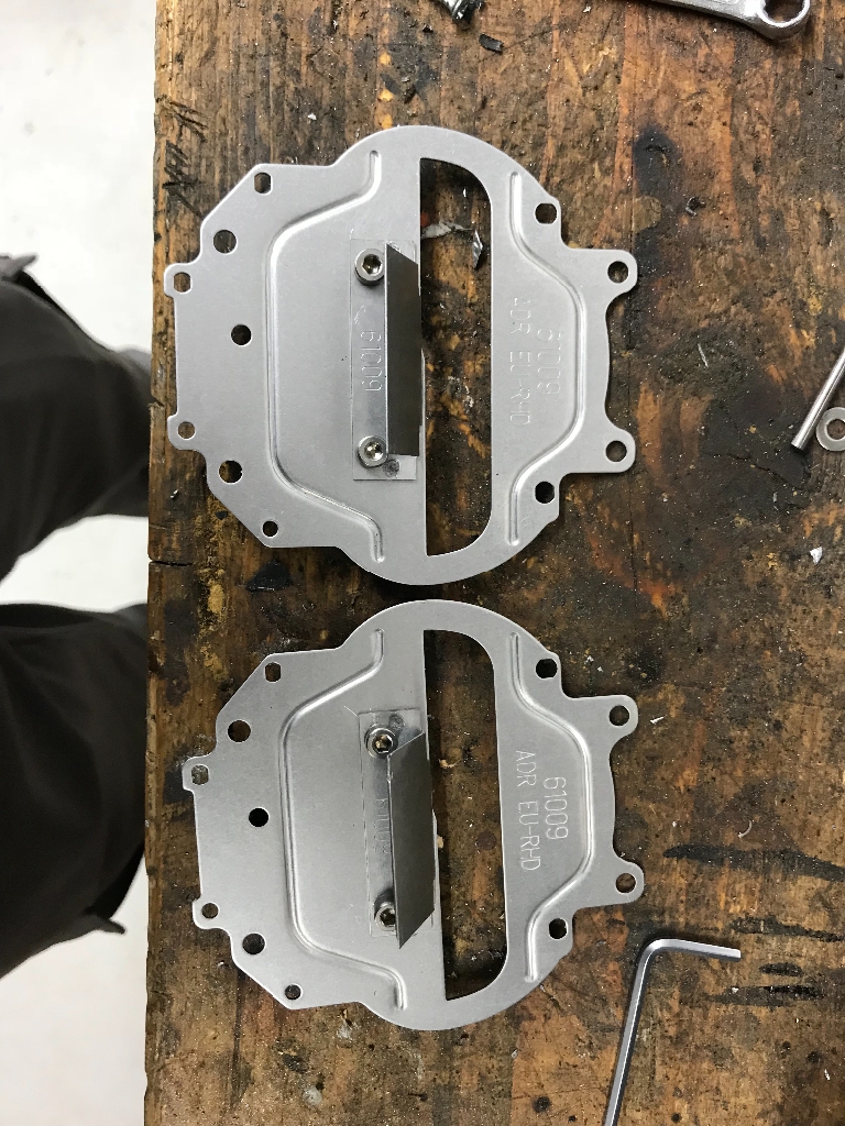

Bien bien, ça progresse à bon rythme. Qu'est ce que c'est les deux plaques en photo ?
Pour la geo on peut en parler mais peux tu me donner une idée de ton rabaissement avec une photo ?
Envoyé de mon F5321 en utilisant Tapatalk
Les plaques qui orientent le faisceau des phares.

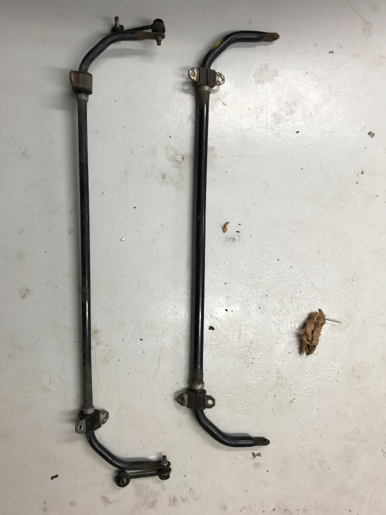

Barres rx8 en place, elles sont vachement plus grosse !!!

Bah voilà tu as réussi à la sortir cette barre ! :jap:
