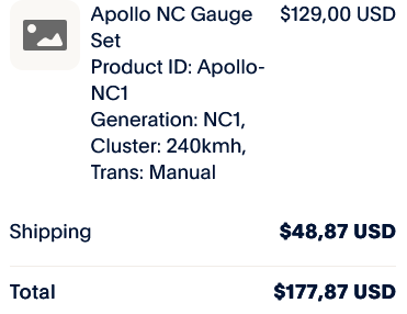

j'ai demander a adam si il pouvais faire des changement, comme ne pas inclure le voyant cruise, changer la couleur d'éclairage inclure la flèche indication du réservoir mais cela est pas possible ou plutôt demande trop de changement pour la production vue que cela est fait sur commande/mesure sa augmenterait le prix ainsi que le temps/travail a produire.
cela etant dit il est possible de changer l'éclairage. je met simplement la reponse de adam a ce sujet.
"The NC uses amber LEDs soldered to the circuit board to create the amber lighting. A gauge face cannot change the tint of this lighting color. The only way to change it is to very carefully unsolder and resolder the multiple tiny LEDs to the board. There's a dozen or more of them."
plus 13 euro de frais import

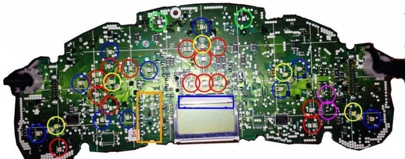

Pourquoi vouloir supprimer l'indication du Cruise sur le fond de compteur sachant qu'il est possible de récupérer les voyant d'origine par une mise à jour du circuit imprimé à moins que vous ne voulez jamais installer le Cruise Control OEM!!!!!! :aie:
En ce qui concerne le changement de l'éclairage, c'est possible comme il le dit.
Pour le détail, il y en a dix pour l'éclairage de fond. Et si l'on les comptes toutes, elles se montent à trente quatre pour les versions du Vieux Continent.
Sur les versions US, on peur rajouter cinq supplémentaires pour les voyants pour la boîte auto et deux de plus pour le système de surveillance de la pression des pneus. :jap:
Toutes ces infos sont bien entendu pour le combiné d'instrument des NC de première phase puisque c'est celui qui intéresse dans ce sujet. :P
Après si l'on veut modifier l'éclairage de fond, il faudra en prévoir huit à dix de plus car il y en a deux voir quatre pour le commodo du volant selon si il y a le module Cruise ou non et six pour le module de commande de ventilation / chauffage.
Voici la visu de leur emplacement sur un combiné d'instrument d'une NC de première phase.
C'est assez simple de se procurer des LED mais c'est beaucoup plus compliqué si l'on est pas bien équipé!!! les LED et soudure sont tellement petite!!!!! :o
Ah oui, la norme des LED sont PLCC-2. ça exite en vert, rouge, orange, bleu, blanc, jaune et violet apparemment

Alors je voulais au départ changer l'éclairage mais au final j'aime plutôt bien le rendu avec le dashboard apollo, cela étant avec les renseignement que tu fournis :jap: ce qui m'évite de chercher si éventuellement l'envie me prend un jour de switch sur du blanc.
Cela ne semble pas plus compliquer que de réparer les carte mère des consoles ps4/switch/ps2 ect donc le matériel et les compétences sont pas vraiment un problème je pense, les référence/schéma/documents sont plus souvent le problème.

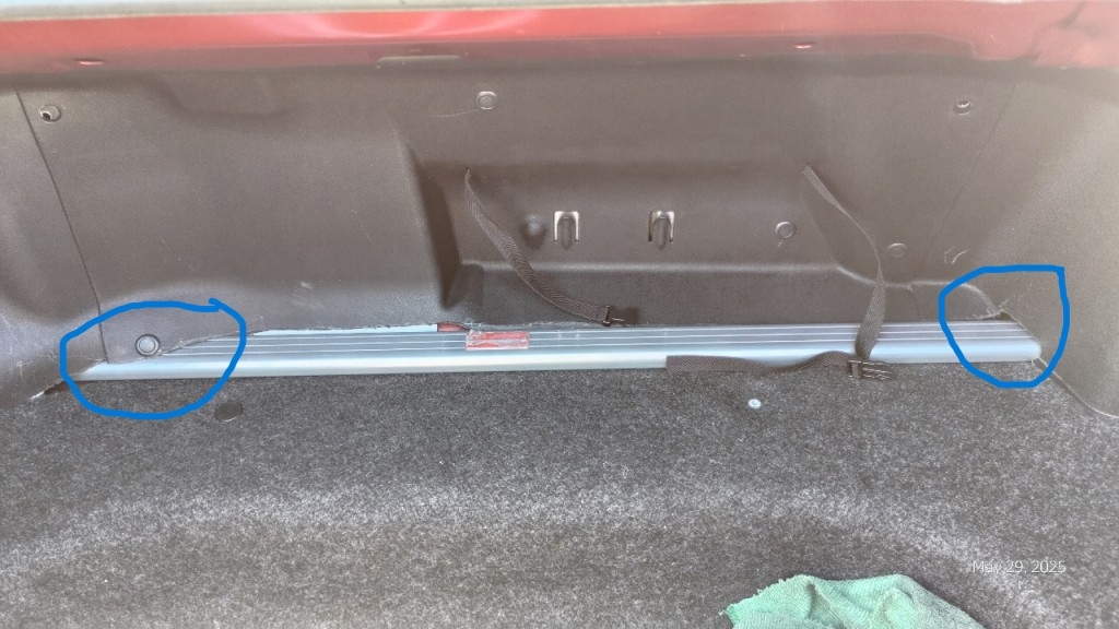

Je trouves la réaction de Olivier pertinente au sujet de la zone rouge mais pas que ....
Il y a aussi le raccordement de ta radio et le montage de ta barre AR :o :o
Peu faire bcq mieux !!

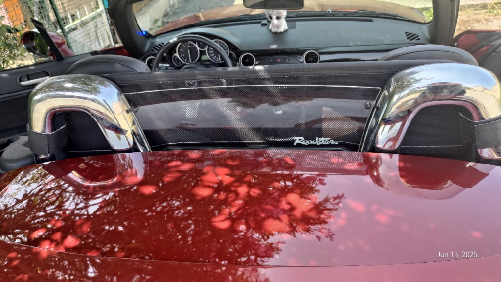

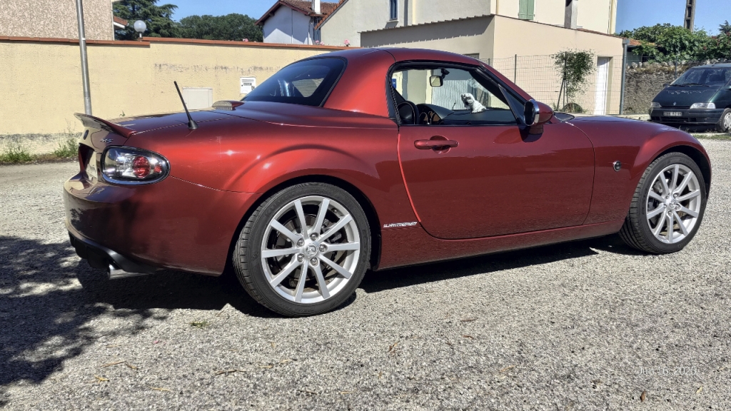

voila comme sa a peu près tout dans le même post il reste encore pas mal de modif dont une livraison mercredis pour le bas de caisse.
mais sa avance bien et je suis vraiment super contente du résultat même si pas encore finis au moins elle ressemble déjà plus ma vision c'est pas parfait mais j'ai la satisfaction d'avoir fait le maximum seule pour la rendre différente des autre.
pour le poste je l'ai souder a l'étain depuis la première install, quand au coffre oui c'est nul mais je voulais pas couper les attache comme sur le plan.
