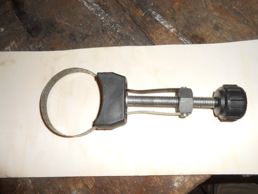

Au passage le démontage du filtre à huile.... c'est un sadique qui a choisi son emplacement.....
Rebonjour, PatVG,
J'ai démonté la plaque sous carter, pas de problème même si je n'ai pas de fosse, et je pense qu'il faut une petite clé à cliquet pour dévisser le filtre (j'ai essayé à la main... :ttt: pas voulu venir..). A moins d'utiliser une clé a griffe avec un cardan ?? Qu'as tu utilisé comme outil ??

Bonjour Comeau66,
j'ai utilisé une clé à filtre du modèle de la photo jointe;ce n'est pas du tout pratique:
il faut fixer la clé à l'extrémité libre de la cartouche sinon elle ne passe pas.
il faut serrer le cerclage à bloc sinon il échappe et on se fait mal!
il faut tourner dixième de tour par dixième de tour,pas plus de débattement disponible.
 Sujet du message : Re: Nouveau en NC RC
Message Publié : Ven 15 Fév 2019, 10:49
Désolé de monopoliser ton espace :sic:
Pour la clé, je n'avais pas réussi avec une clé à filtre à ruban Facom ni avec une clé à griffes spéciale filtre ni une clé à chaine, j'ai du utiliser une grosse pince multiprise, il n'y a pas vraiment beaucoup de place et surtout fais attention aux tuyauteries qui vont au récepteur d'embrayage et aux freins. Trop facile le les toucher si la clé lâche...

@PatVG et @lachutaie
pas de souci,la conversation a été démarrée ici,autant la terminer au même endroit.
Très sympa, merci. Je vais essayer avec une clé a griffe Mercredi, j’ai pu louer un pont dans un garage participatif à 30 km de chez moi...Merci à vous deux, et je vous dirai si j'ai réussi... :)

@PatVG,
Voilà, c'est fait: succès complet avec une cloche adaptée au filtre a huile, et une seringue de 90 cl ... pour la boite et le pont. Au plaisir :hello:
