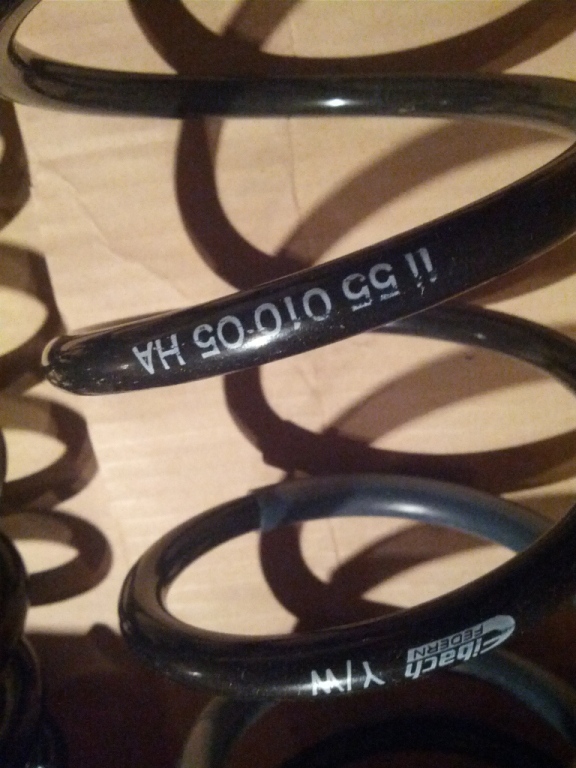

Un petit colis aujourd'hui ! :hello:
Montage prévu Mercredi 16 :D
Il faut que je vois lesquels vont à l'avant et lesquelles vont à l'arrière. :aie:
Rien de particulier à dire au mécano sinon concernant la pose en elle même ? :)

Impatient de voir le résultat.
Dans quel genre de garage vas tu pour demander le montage et combien ça va te couter?
J'ai bien envie de faire la même chose mais je me pose une autre question, arrive-t-on jusqu'en buté des amortisseurs ou toucher quelque part s'il on freine très fortement ou autre manœuvre brusque? Par exemple ce weekend j'ai du faire un freinage d'urgence à 130 et j'ai bien vu que la voiture s'est complétement enfoncée sur l'avant et je me dis qu'à ce moment, ça aurait surement tapé?

C'est justement pour des choses comme ça que je change les amortos d'origine ..
De même, Laurent59 m'a fais remarqué que quand on accélère dans les tours, la voiture se soulève ... bon pas au point de faire un deux roue comme une américaine mais pas loin ! :aie:
Je me suis renseigné pour la pose dans un petit garage, le mec m'a expliqué se qu'il allais faire et ça rejoint se que j'ai lu sur le net (voir plus) donc il connais bien son boulot :D
Il ne m'a pas fais de devis, mais ils sont à 35 euros de l'heure au lieu de 75 chez Mazda ..
Les ressorts m'ont couté 140 euros (avec frais de ports et remise Noel) au lieu de 200 chez Mr Mazda.
cf ici : viewtopic.php?f=113&t=16483
Je vais faire des photos au même endroit (ainsi que des mesures), avant et après pose et j'en referais une 1000kms après histoire de voir si ça se tasse.
Je te donnerais mon avis d'ici le week end prochain =), mais devrait moins "tanguer".

Les ayant installé cet été, je te conseille plutôt d'attendre un peu plus que 1000 km. Mes ressorts ont commencés à bien se tasser après au moins 3000 km.
Et n'oublies pas de faire un lavage de cerveau à ton garagiste pour qu'il n'oublie pas de tout resserrer roues au sol :ricane:
Je l'avais répété 2 ou 3 fois à mon mécano qui me les a montés: au final, il avait bien sûr oublié et j'ai du désserrer les silentblocs vrillés moi même :aie:
