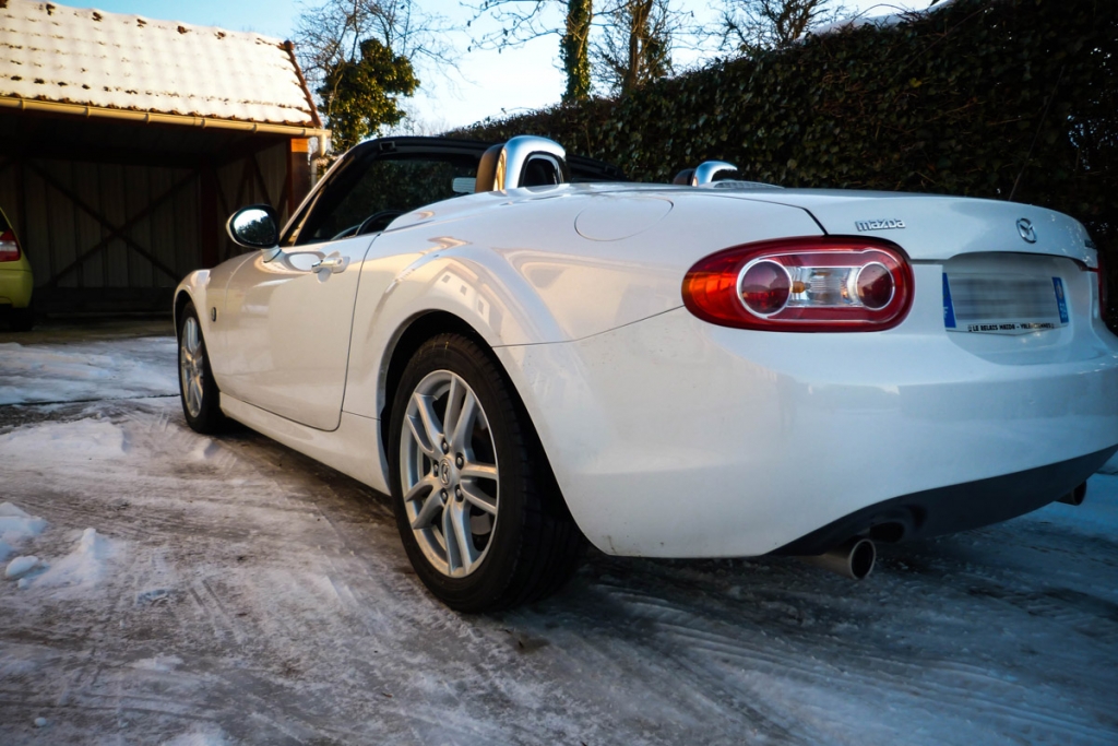

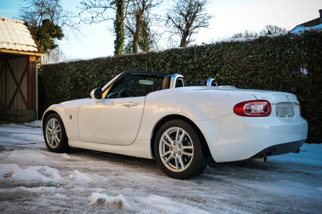

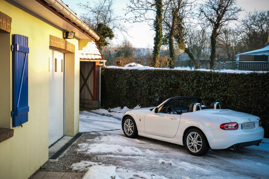

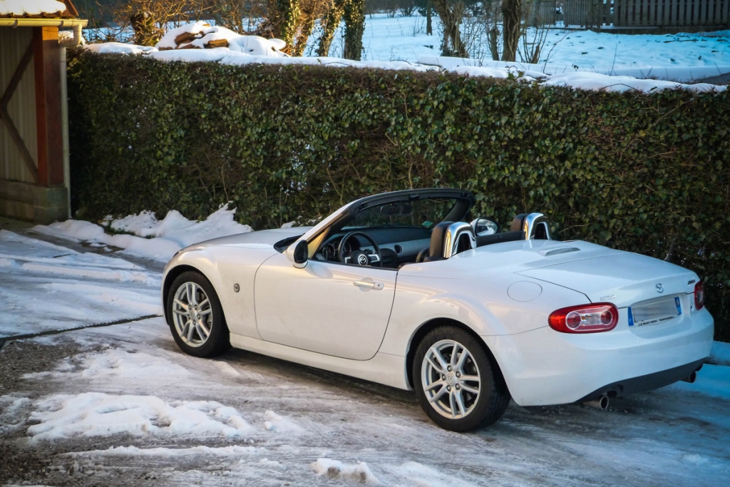

Ressorts courts tout juste posés :D

superbe :woo:
Message Publié : Jeu 24 Jan 2013, 20:18
Message(s) : 8706
Localisation : 59 - Houplines
Pareil ! (j'avais déjà une bonne impression avec ton MMS, et ça confirme ce que je pensais, c'est parfait ! )
NB 1.6 Twilight Blue (vendue)
Message Publié : Ven 25 Jan 2013, 02:11
Message(s) : 2303
ouais, mais c'est "juste" posé (récent) ^^ donc d'ici 1 mois ou 2, avec le tassement, ce sera divin ;)
Message Publié : Ven 25 Jan 2013, 05:02
Message(s) : 1164
:love: :faim: :love2: Superbe, vraiment superbe.

Alors Alors ?? Des nouvelles? Qu'en penses tu? Comment se passe les dos d’âne? Je suis trop partant pour acheter les mêmes que toi.
Message Publié : Jeu 31 Jan 2013, 19:17
Message(s) : 2626
Localisation : 27
J'ai fais 250 kms depuis et c'est du bonheur :D !
Plus dur, plus stable, l'auto se balance moins dans les virages et s'écrase moins quand on freine fort; de même elle se tasse moins à l'arrière quand on accélère fort.. bref s'moins mou ! et ça se ressent dans les virages ou les ronds points : LE PIED ! :love2:
Pour le rendu, j'étais assez complexé de la hauteur de caisse d'origine, là j'ai enfin l'impression d'avoir une vraie Mx5.
Une fois assis dans le siège on se rend compte que porte ouverte .. on touche à terre sans aucun mouvement :lol:
Je n'ai pas encore pris de dos d'âne (je les évite, il y a d'autres routes), mais j'ai dû un peu poncé la butée en bois de mon garage, les bavettes en caoutchouc sous l'auto frottaient trop avec (là ça frotte toujours mais seulement sur la partie la plus souple).
Je ne regrette pas du tout mon achat même si sur les routes bosselées c'est un peu violent comparé à avant; par contre sur les pavés c'est plus confortable :etonne:
En résumé : une modification obligatoire sur une NC :D :hello:
