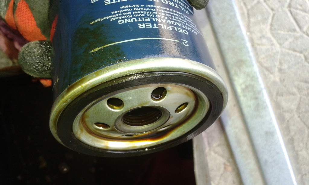

Vidange d'une huile Mobil bien noir mais fluide
Le filtre à huile était à peine serré et donc très facile à desserrer mais c'était un filtre aftermarket et avec un joint plat
On a mis de la Bonne huile redLine + Filtre à Huile Mazda que j'ai pris Vendredi soir chez Mazdouille car je n'ai toujours pas reçu mon Filtre OEM de chez Mx5Parts !

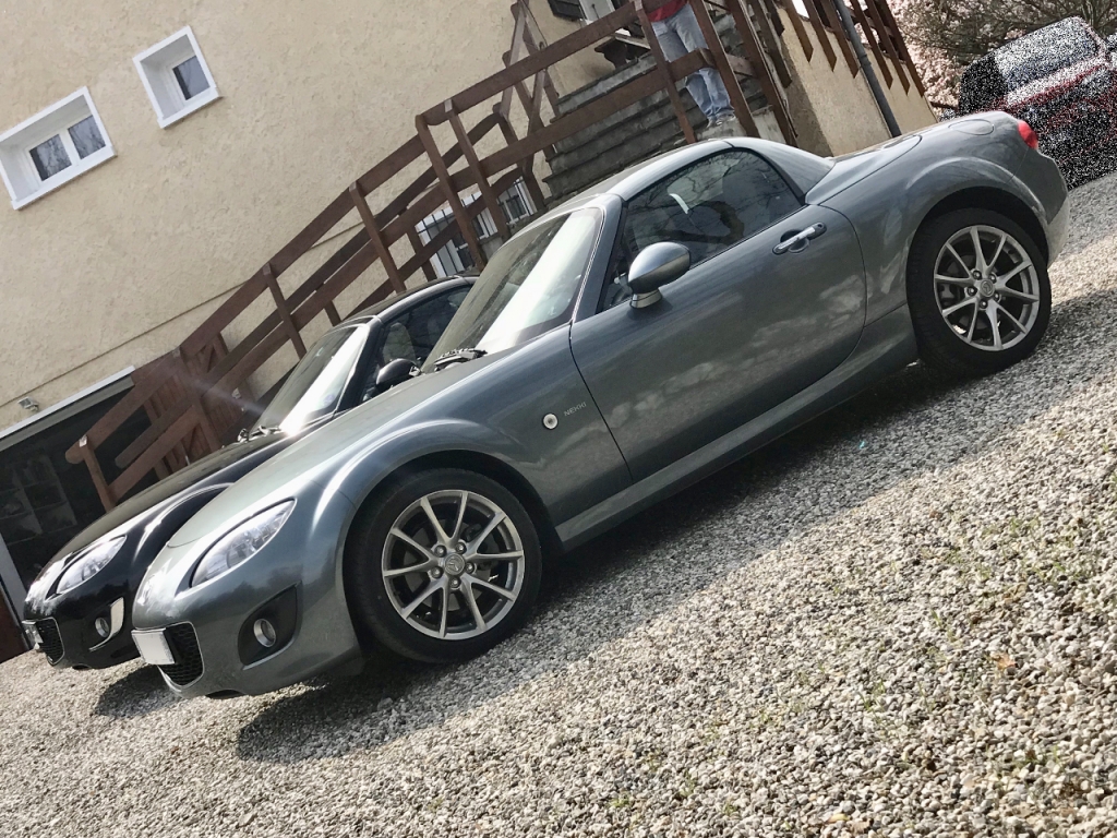

Quelques belles photos de ces deux belles séries spéciales NEKKI et KAMAKI :love:

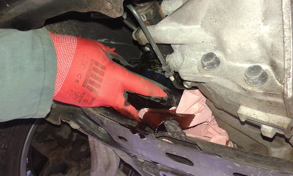

Et plus qu'à s'y mettre en suivant .. Bon j'te cache pas que côté filtre a huile .. vu qu'il faut l'incliner après l'avoir dévisser plus un peu de perte quand on le dévisse ... mais j'ai limité avec un bon chiffon en-dessous au préalable et les cartons qu'ils allaient au sol ..

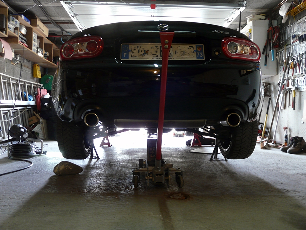

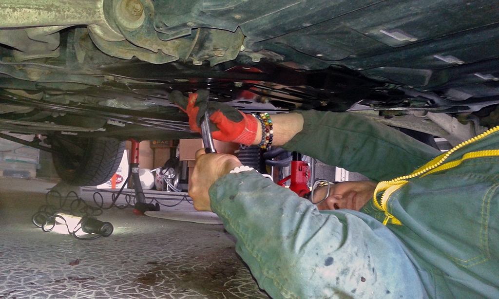

Gants de protection, on dévisse lentement mais sûrement là vis de carter moteur
Quand on arrive au bout les premières gouttes indiquent que le gros jet d’huile va arriver
On a moyen de mettre sa main et doigts d’une certaine façon pour faire en sorte de tirer la vis pendant que Gerald avait excellemment positionner le bac de réception d’huile et tout s’est bien déroulé

Quand je suis arrivé la voiture était déjà sur cale et l'huile chaude.
On a commencé par la vidange, je pensais qu'il fallait une clef à œil de 17 mais un cliqué et une douille font très bien l'affaire

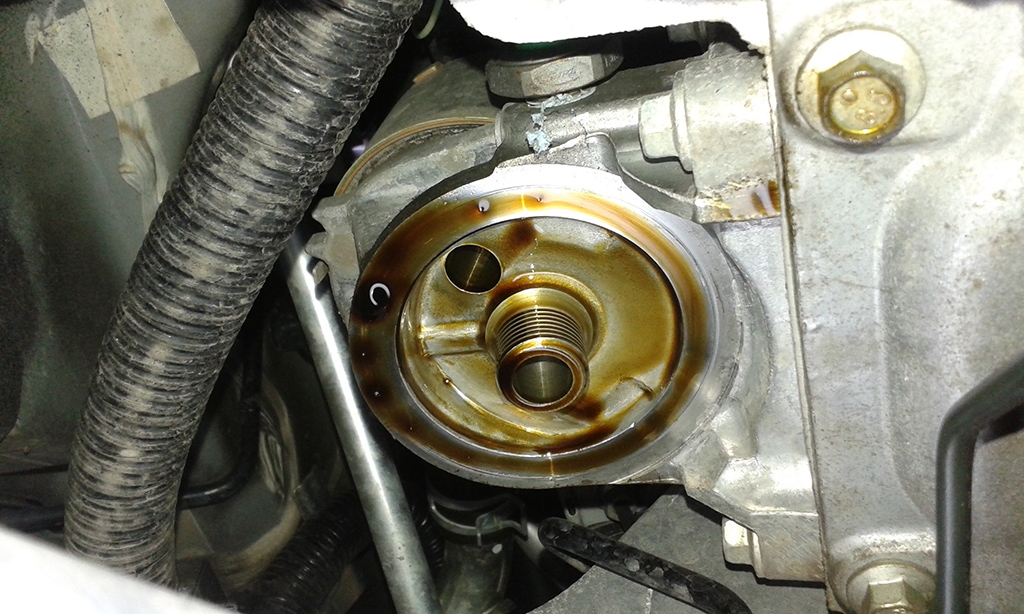

Pour le filtre à huile, Pierre a eu de la chance, il est venu à la main.
Il faut bien mettre des chiffons, si l'on ne veux pas avoir son châssis qui baigne dans l'huile après.
Sur le filtre d'origine Mazda, le joint est rond, ici sur l'ancien il est plat, il doit bien y avoir une raison :?

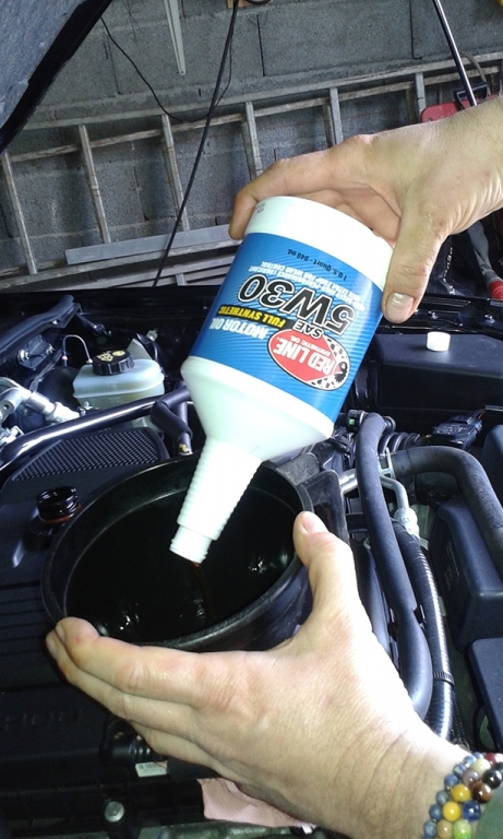

Ne pas oublier de remettre de l'huile, 4,55 litre avec le filtre à huile

Pour le filtre ... c'est là que l'on voit ce que c'est un aftermarket et surtout il était à peine vissé avec un joint plat, j'ai eu de la chance de ne pas avoir de fuite ... On se demande vraiment quel mécano suivait cette voiture .. déjà que la visse de remplissage de la Boite de vitesse était serré à la main avec du joint sur la vis ... du coup fuite ! ... enfin c'est de l'histoire ancienne dorénavant.
Les filtres OEM Mazda le joint est bombé et permet dès contact de s'écraser lentement .. bien penser à le huiler et visser doucement et vérifier tout autour du filtre à huile quand le contact est fait avec le joint que celui-ci ne sorte pas comme l'avait très mal vécu notre ami Salgado avec sa NA.
en ayant fait une vidange bien complet avec plus une goutte, j'ai mis exactement 4,70 L et je suis juste au dessus du niveau.
