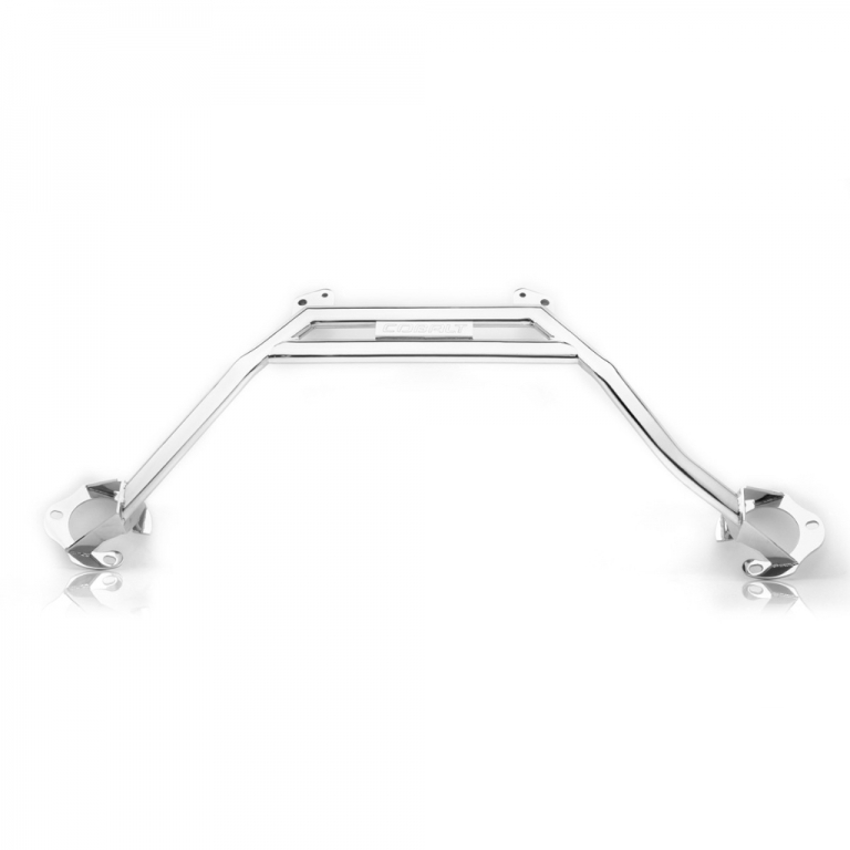

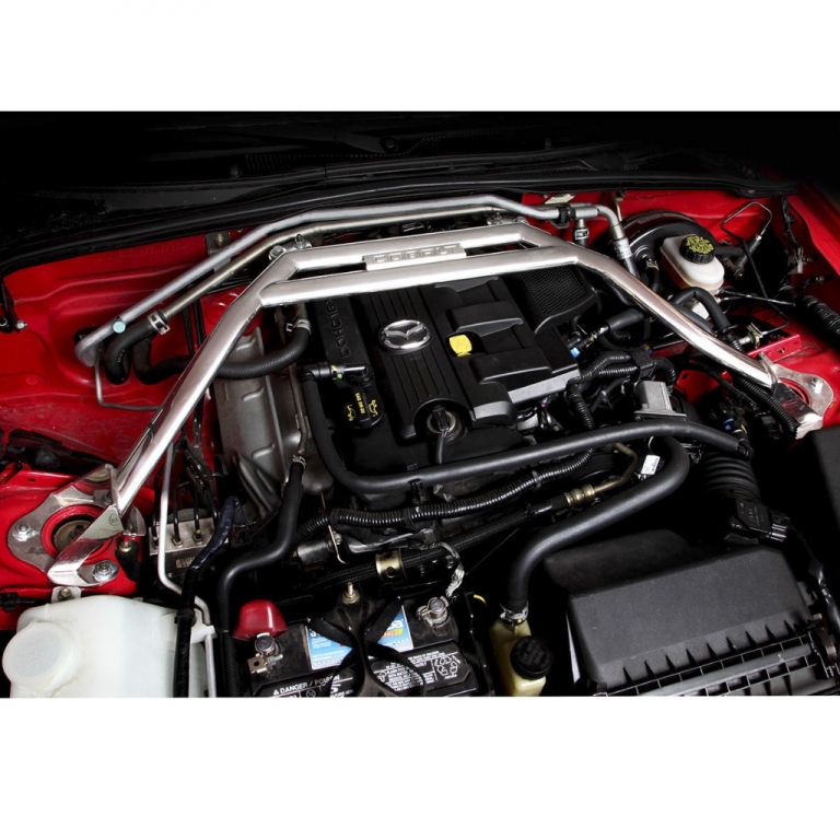

Et ça à venir .. Merci à Brice21 ;)

Belle pièce,ca va bien rendre sur ta black :bien:

Message(s) : 22973
Merci Stan et franchement tu as fait un joli coup de fusil avec ta ND RF et te connaissant tu vas y mettre un raffinement sublime et une sportivité très classe !!
J'espère que l'on se verra à Uriage les Bains :oui:
Prochaine étape ce sera vraisemblablement les B14 couplés avec cette belle BAR COBALT + BAR de RX8
Un gros changement va s'opérer :faim:
