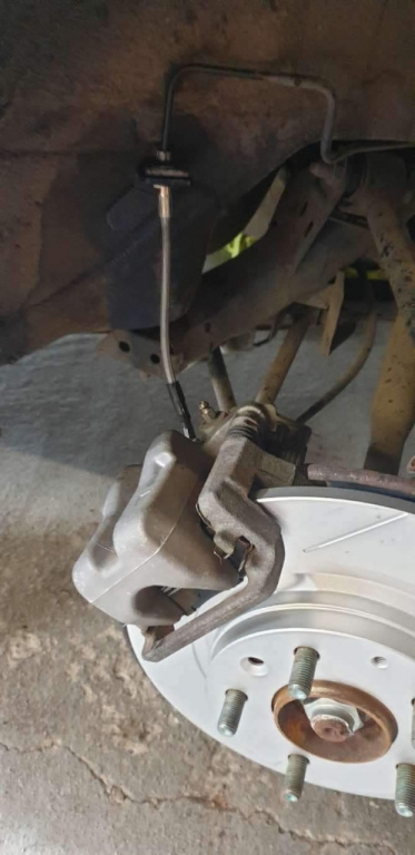

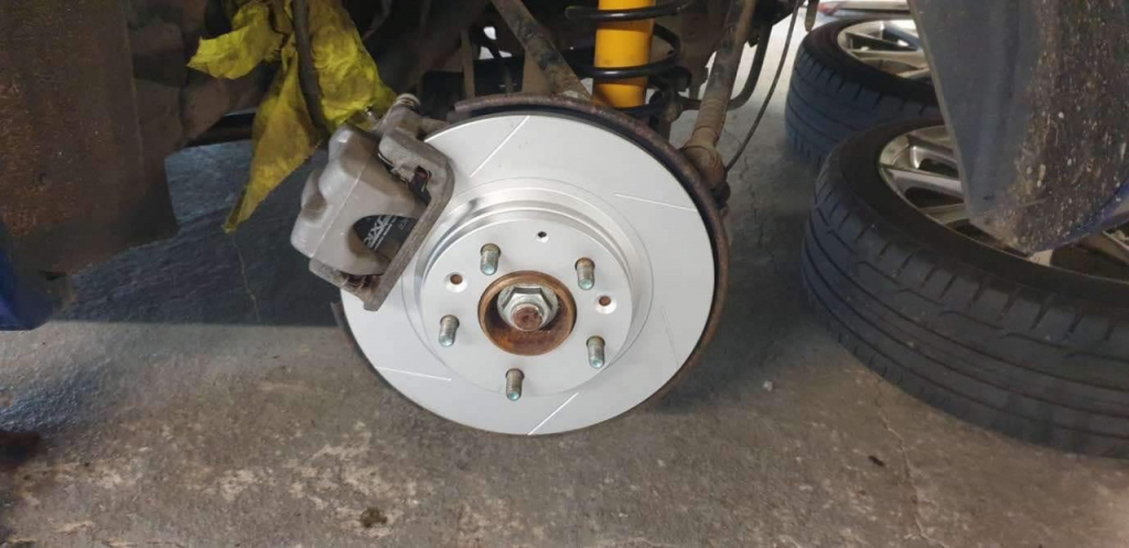

Voilà mon petit mécano :D (Groquick) m’a monté les disques rainurés et plaquettes Dixcel ES, les durites avia IL Motorsport et changé le liquide de frein (Motul RBF660). Il n’y a plus qu’à roder tout ça gentiment. Changement des bougies également par des NGK. Vidange également avec une galère quand même…. Le filtre HKS acheté chez All-Star Motorsport ne se monte pas sur les NC :tantpis:, le diamètre du filtre est trop petit). Bizarre que je sois le premier à m’en plaindre :? . Heureusement que j’ai une ND :blague: .

Top ! :bien:
Ca va bien changer son freinage tout ça.
Message Publié : Dim 27 Oct 2024, 12:27
Message(s) : 5200
C'est beau des disques neufs. :oui:
