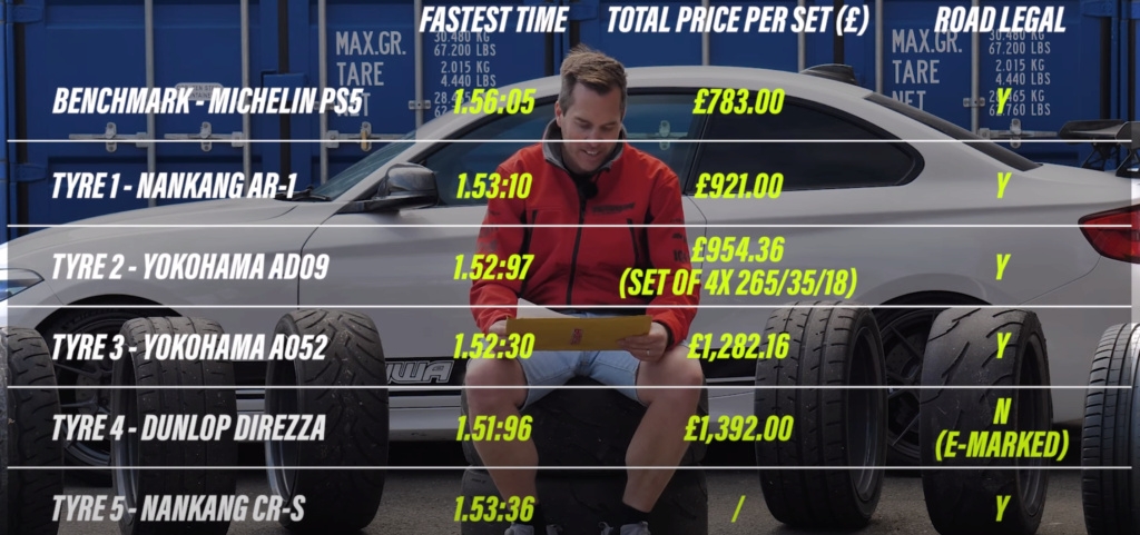

J’attends de voir car il est bien plus performant que le AD08 et même qu’un AR01.
C'est vraiment là qu'on voit la différence entre un sportif routier et un semi slick.. c'est énorme 3s
Je me demande quelle sensation/feeling ça fait de rouler avec un semi slick qui a du grip, est ce qu'on sent les limites du pneu moins rapidement ? Ou est-ce que c'est intrinsèquement lié à chaque équipementier ? Je parle sur du sec bien sur

 Sujet du message : Re: Comparatif Semi-Slick
Message Publié : Ven 12 Avr 2024, 13:24
Message(s) : 976
le temsp indiqués par Patst viennent du test Tegiwa https://www.youtube.com/watch?v=klSmFfLSReg&t=339s
Je suis assez surpris des temps indiqués car, ne serait-ce qu'entre les 2 Nankang AR-1 et CR-S, le CR-S "2024" étant censé être "plus rapide"... ce qui va à l'inverse des temps annoncés.
Mais ce qui manque à ce test, ce sont des infos sur la consistance des temps annoncés sur plusieurs tours.
Le meilleurs sur un tour, c'est bien.
Mais si la fenêtre d'exploitation est étroite, je pense que ça ne réponds pas au besoin pour un usage trackday - loisir ( y'a pas de temps qualif à faire pour se placer sur la grille).
A mon sens, c'est le meilleur pneu "trackday" est celui qui réponds le mieux l'équilibre performance-consistance-usure/prix :
- un pneu qui dure longtemps mais n'est pas performant (pour un usage piste s'entend) :ttt:
- un pneu hyper performant qui n'est pas consistant sur plusieurs tours :ttt:
- un pneu pas performant qui s'use vite :vomi:
Un autre test similaire avec résultats où le A052 et le CR-S "2024" sont beaucoup plus proches. Et où les temps sont donnés sur 5 tours consécutifshttps://grassrootsmotorsports.com/articles/why-is-nankang-is-going-all-in-on-the-sportnex-crs/
Ensuite, reste le "détail " des dimensions disponibles, qui je pense est le premier à regarder avant de comparer des pneus. Il faut aussi avoir en tête la dimension réelle en tête, et pas la dimension "commerciale" ( le AR-1 205/50 mesure.... 214mm de large ;) )
