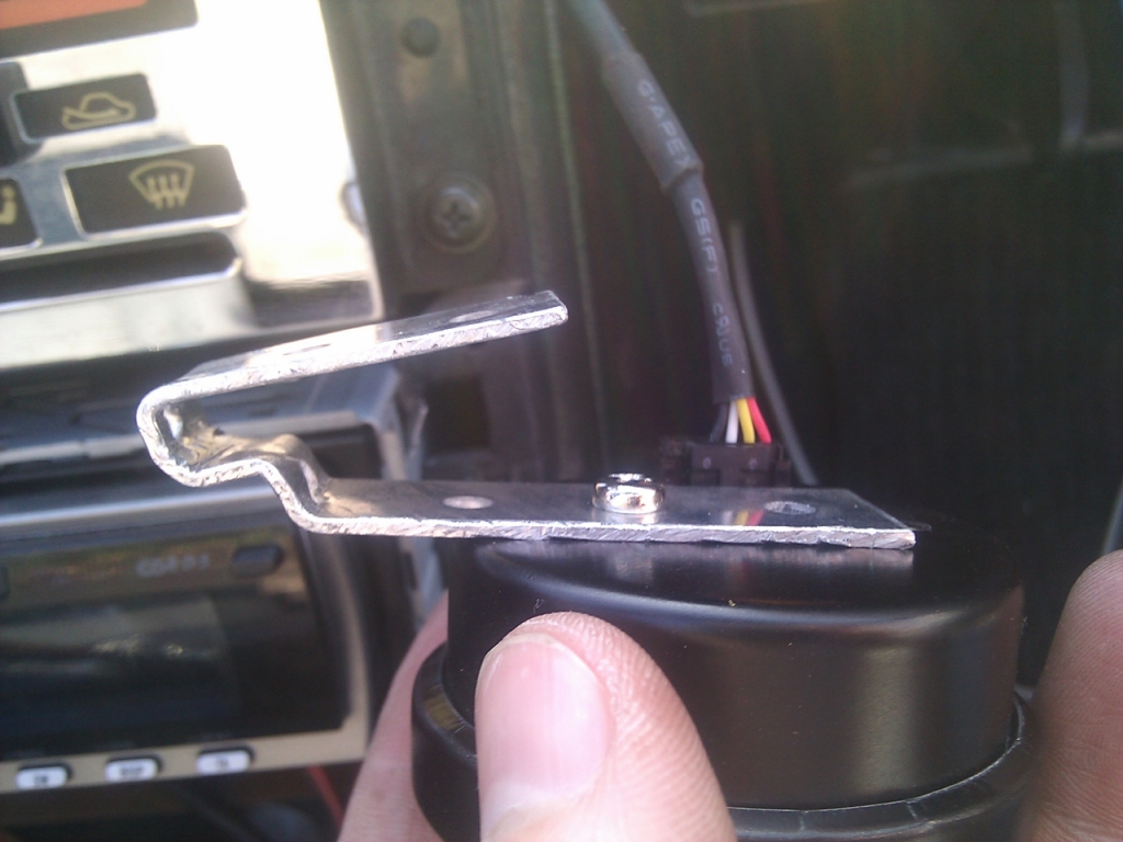

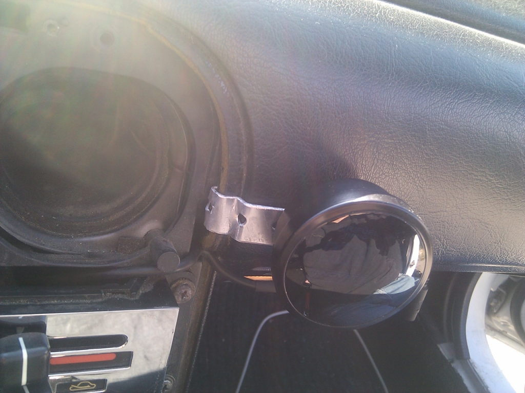

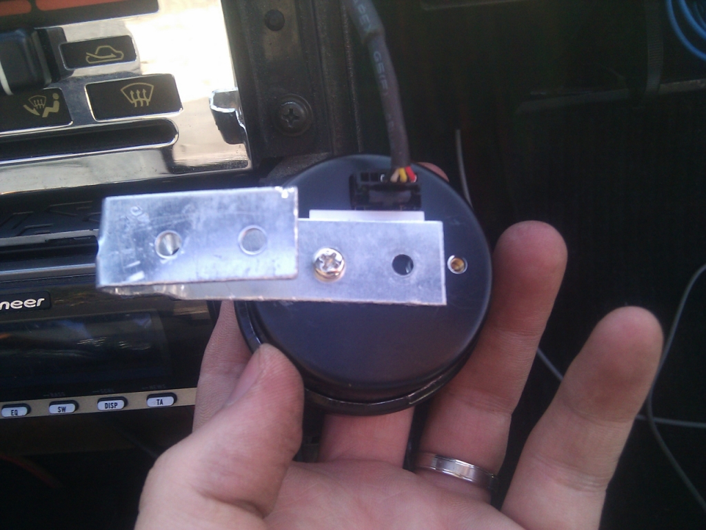

Bon, c'est bien beau d'avoir l'ECU à l'air, plus de boite à gants et la jauge d'AFR suspendue par un scotch à l'anneau de fermeture de la boite à gants... mais c'est pas joli, et en plus les passagers ont les pieds dans les câbles :aie:
Donc ce WE j'ai entrepris de nettoyer un peu tout ça.
Le principal soucis était la jauge d'AFR: je ne voulais pas condamner mon cuby box, et voulais quelque chose de réversible.
Voici donc ce que j'ai fait, avec comme seule découpe une encoche invisible de 2x1mm sur la console autoradio pour le passage du câble.
