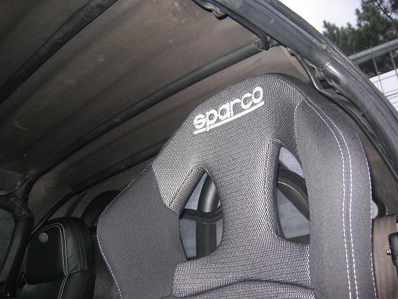

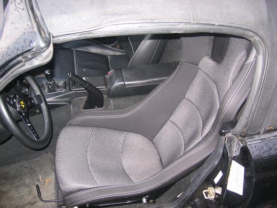

Petit bricolage du jour :
J'ai récupéré des glissière de NA (merci tonton YaCcO :oui: )
J'ai fixé dessus les platines :
Et puis le baquet :
C'est juste niveau taille, mais ca passe :
3h de boulot, 2 trous à percer, et une petit bout de fibre à découper pour laisser de la place à la manette de réglage.
Ca fait un baquet réglable autant qu'un siège en profondeur, pour une somme modique :oui:
Prochaine étape : monter un harnais et un extincteur "au cas ou" :D

Elle bonne la hauteur avec le Sparco ?

En statique c'est pas déconnant. Je vais faire un petit tour demain pour confirmer tout ca :oui:

Au niveau de la largeur qu'il faut pour le siège, c'est la même que pour une NB ? :?
Quelle est la largeur maxi pour un siège bacquet dans une NB ? :etonne:

Il dépasse beaucoup le levier de réglage, c'est pas trop gênant ?

Pour la largeur je pense que c'est kiff kiff entre NA et NB, sauf peut être au niveau des garnitures de porte :oui:
Concernant la largeur maxi, j'ai pas l'info, mais Pierre ou MxBoy doivent savoir ça ;)

Du tout.
Il dépasse beaucoup, car j'ai positionné le siège le plus possible sur l'arrière des glissière afin d'offrir une plage de réglage maximum (en position le + reculé possible, je touche à peine les pédales malgrès mon mètre85 :aie: )
Il faut imaginer que normallement à la place il y a un siège de Mx normal. Donc il n'y a pas de raison que le levier gène.
