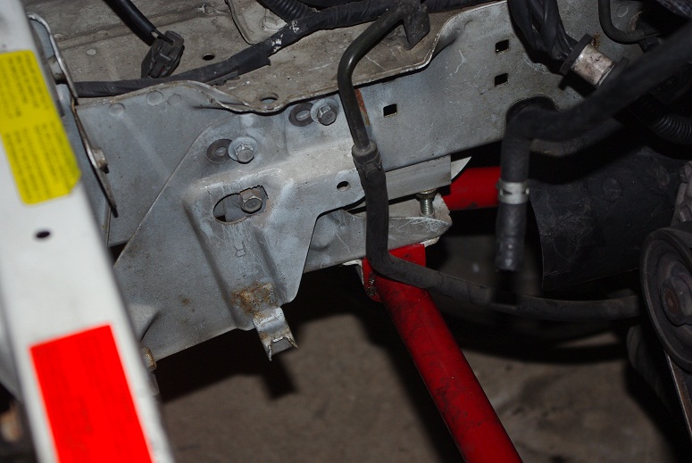

Ce soir j'ai a nouveau bossé sur la voiture pour tout reconnecter
Premiere galère, j'ai déjà filé mon ancien collecteur inox à JD, problème je ne vais pas voir le temps de monter le turbo d'ici Beuvardes, donc il me faut un collecteur atmo, je pensais utiliser le collecteur mazdaspeed de la rouge, manque de pot il ne rentre pas du tout sur une LHD....
Donc je n'ai pas de collecteur.... l'un d'entre vous aurait dans un coin un collecteur (meme stock) à me préter/vendre pas cher ?

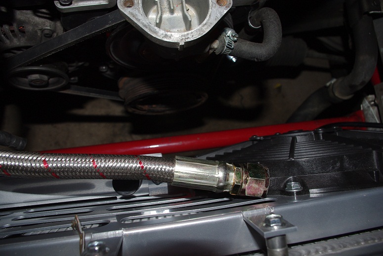

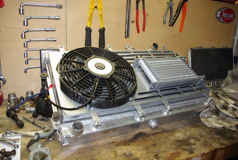

Sinon j'ai avancé sur l'installation du radiateur et du radiateur d'huile.

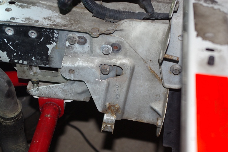

Probleme ça ne passe pas et touche au niveau de la barre anti roulis. J'ai donc du modifier les supports de radiateur pour les reculer :
J'ai donc du créer de nouveau trous pour reculer le support de 15mm
Tadam :
ca passe impeccable maintenant :

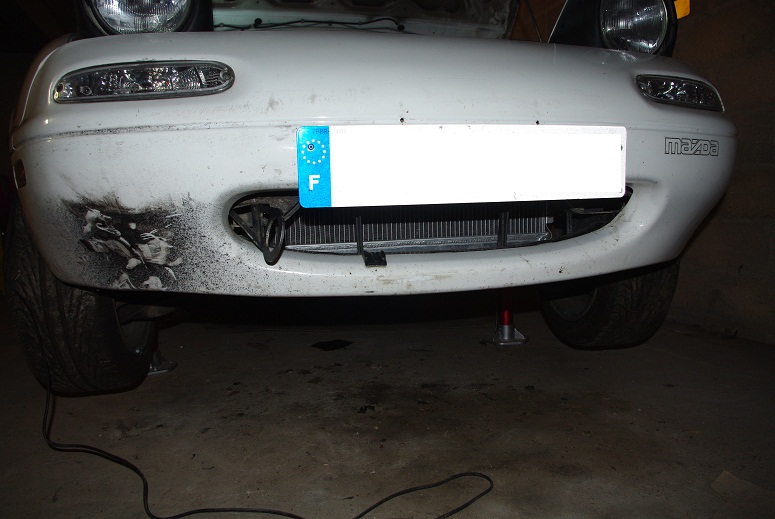

Et il va rester pil poil la place pour l'intercooler
 Sujet du message : Re: La NA Crystal White de Joel
Message Publié : Mer 7 Mars 2012, 01:48
c'est quoi cette trace sur le parechoc :etonne:
allez, fais nous réver en montant le turbo en un week end, avec un time lapse type FBT...Beuvardes permettra d'affiner la map :aie:
