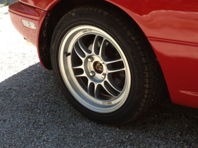

Bien, J'avais prévu initialement de faire une Géo complète cette semaine mais je voulais avant tout valider mon équilibrage de mes roues faites il y a peu...
Résultat, les boulons tuning de prêt.. c'est du brin .. et une petite découverte, le roulement avant droit est probablement abimé car j'ai du jeu .. donc je vais carément changer mon moyeu vu que j'en ai d'avance :ricane:
Du coup, j'ai pris rdv pour une nouvelle Géo un peu plus tard quand j'aurai changé ce moyeu :geek:
Par contre, sur le route.. c'est déjà le jour et la nuit :D plus de vibrations, et une tenue de route bien meilleure :oui: 8-)
Voili, donc c'est de l'optimisation mais cela compte bcp :jap:
Je ferai une photo de la roue avec son nouveau set de boulon probablement ce soir :)

Ouaip mais vraiment du beaucoup mieux :etonne: en fait les boulons violets très fin en alu étaient pas bien adaptés au format du trou pour les RPF1 :aie: du coup cela générait des vibrations et surtout cela ne serrait pas correctement la bague de centrage avec les RPF1. Et oui en plus ils sont tellement léger qu'ils s'abiment relativement facilement :non:
Pour voir si on a un roulement abimé ou qui à du jeu.. il suffit simplement de remettre sa roue avec ses écrous de roues et faire un basculement de la roue par de petits mouvements.. si cela bouge.. c'est pas bon signe... normalement ça ne doit pas bouger du tout :oui:
Enfin dorénavant.. si je ne savais pas que mon roulement de moyeu était touché... je ne m'en rendrait presque pas compte sur la route :o le comportement pour moi était très bon comme cela... et dire qu'il manque encore une Géo après tout cela :bave: :faim:

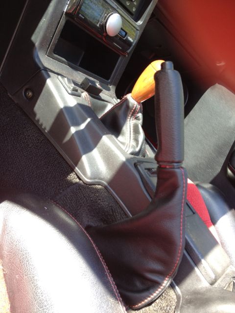

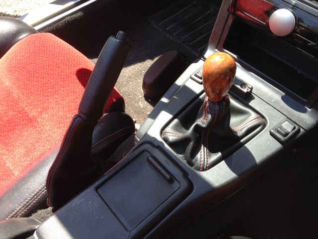

En attendant voici quelques petites touches en plus ..
J'en ai profité pour enfin m'attaquer un peu à l'intérieur..
J'ai réparé la console centrale qui était mal ajustée.. les boutons de lèves vitres aussi..
Installation d'un nouveau souflets de levier de vitesse en Cuir au couleur des sièges en Cuir..
idem pour le frein à main.. :)
Reste plus qu'a faire un nettoyage complet des plastique à l'occasion.. du coup je réutiliserai la partie des Lèves vitres d'origine pour une transformation pour mettre le Tel portable :idea:
