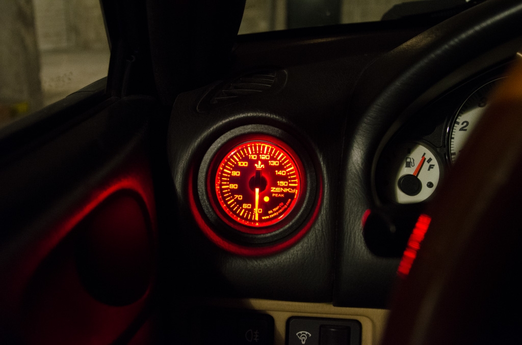

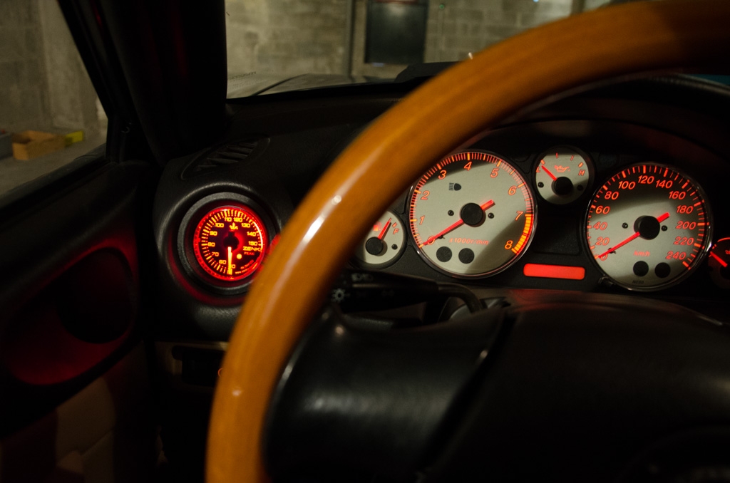

Je viens enfin de faire des photos de mon manomètre Zenky, que j'avais monté pendant l'été.

Certes très joli, mais cet éclairage rouge ne t’énerve-t-il pas, a la longue?

Nice, j'ai les miens à monter depuis un bout de temps d'ailleurs. Tu as utilisé la plaque sandwich vendue chez Zenky aussi?
Ça passe sans soucis avec le filtre à huile?
C'est la photo, faite dans mon garage, qui fait ressortir le rouge. C'est moins agressif en vrai.
Mais sinon, l'intensité de l'éclairage est réglable. Il y a deux réglages avec et sans les feux allumés. Et aussi d'autres couleurs (blanc, bleu, violet et vert de mémoire).
Oui j'ai utilisé la plaque Zenky, par contre j'ai retiré le support entre le moteur et le collecteur d'admission car il me gênais pour placer le filtre à huile.
Et pour passer le fil du capteur j'ai fais un trou dans un des "bouchon" en caoutchouc en bas à droite de la centrale ABS. Ça arrive au niveau des pieds du passager sous la moquette.

J'ai déjà percé un des bouchons en caoutchouc du tablier pour passer la durite qui va vers la Megasquirt et la durite du manomètre de Boost donc je repasserai par là. Nickel si ça passe. :jap:

ça fait vraiment bien intégré, avec un fond blanc ce serait encore mieux, mais en rouge c'est déjà bien...
j'aimerai bien monitorer la température plus précisement aussi, mais sans sacrifier le double din ni d'aération (sur les mains, top down par température négative, c'est juste bonheur !) ça complique la donne :sic:

Dans mon budget, j'ai pas trouvé en rouge avec le fond blanc :tantpis:
À pars dans les aérations ou sur un emplacement DIN, je vois pas comment intégrer discrètement un mano dans une MX5.
