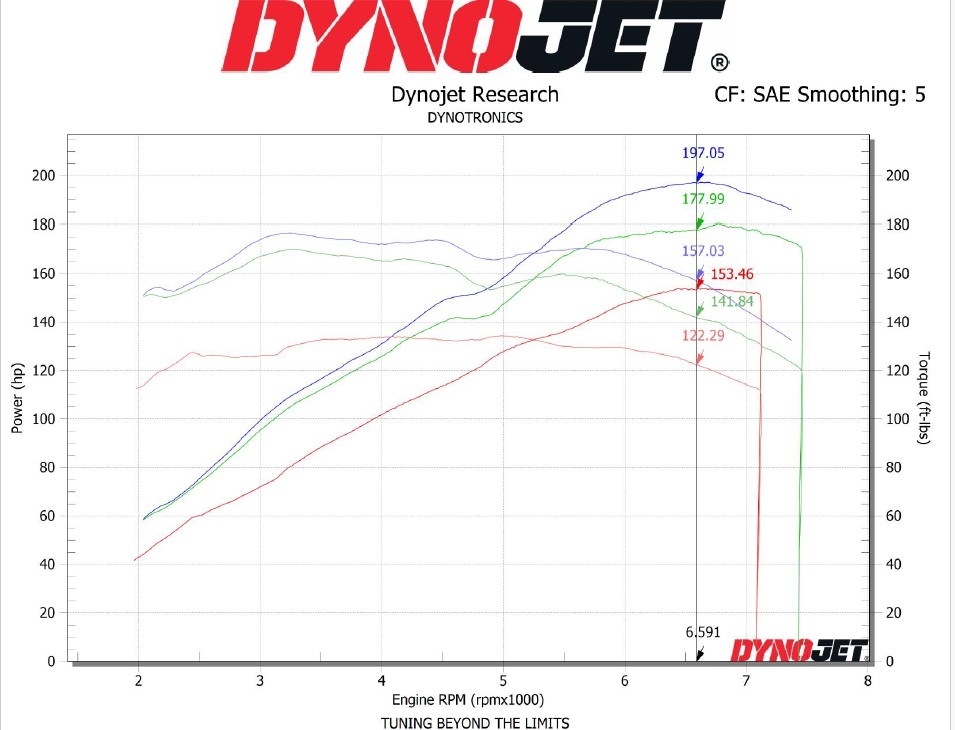

On s'égare du sujet mais ci-après une comparaison directe entre 2.5 avec AAC et sans reprogrammation et un 2l presque d'origine.
https://forum.miata.net/vb/showthread.php?t=744270
On voit bien que la courbe de CV est similaire à celle du 2L sur le haut.

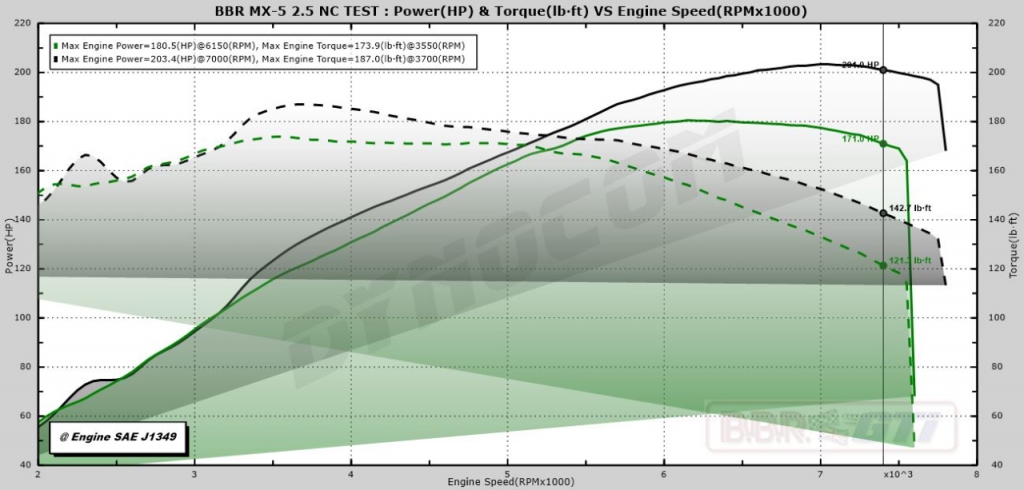

Chez BBR, un graph qui compare la pose des AAC au moteur stock.
En origine, après 6000trm ça arrête de monter. Avec AAC ça commence à tomber après 7000trm (OK, on perds 200trm mais on a poussé plus fort sur toute la plage face à un 2L)
Encore 250nm dès 3700trm.
Et quand on vient d'un 1.8L je pense que le changement doit être notable :D

EDIT :
3 courbes sur le schéma :
En rouge une 2L de 2012 avec collecteur et échappement modifié+ reprog
En vert une 2.5L avec collecteur, AAC et admi 1Goal
En bleu, la même que la verte mais avec injecteurs 550cc et E85
Attention le graph est US donc exprimé en WHP (puissance aux roues) et pas en HP comme en Europe
