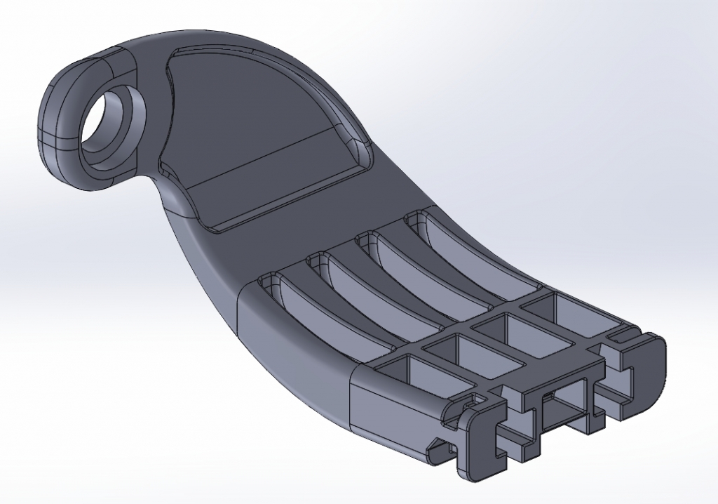

on le voyait donc pas sur les captures mais c'est déjà bien bien optimisé alors !!
4 à 5mm d'épaisseur sur une belle surface, tu verras ça fait déjà une pièce costaud en PLA ou ABS ;)
voilà un aperçu de l'autre coté :
tout est perfectible, mais dans un premier temps, ça ira :oui:

P.P.P. Tu n'as pas eu de retour de la part de Scuplteo concernant la faisabilité de ta pièce ? Je pensais qu'une imprimante 3D travaillait en posant des couches successives et qu'il n'était évidement pas possible de poser une couche sur du vide.

Pas forcément, a l'impression il est possible de faire des 'supports' intermédiaires facilement détachables pouvant aider à ajouter des couches qui seront au dessus du vide. Après ça dépend de la taille de l'objet, mais ça me semble jouable ici.
ça fait partie de la procédure de base.
tu leur envoi le fichier en .stl (pour stéréolithographie) , qui correspond, en gros, en un modèle 3D qui communique couche par couche.
ensuite, il y a une "moulinette" automatique qui analyse ton modèle, qui te dis s'il est ok, ou pas.
donc je suppose que pendant cette phase, un programme analyse la faisabilité, les épaisseurs, et effectivement, si la pièce nécessite des supports, ou si elle nécessite une orientation particulière (en fonction de la taille maximale d'impression de leur machines, du temps de travail, de la quantité matière ... etc ...
à mon avis, les algorithmes sont plutôt bien au point, car c'est un peu le cœur de métier d'un imprimeur 3D
chacun des modèles que j'ai envoyé a passé sans encombre cette phase, et aucune erreur ou point critique n'a été déclaré (le site propose un aperçu de la pièce, avec une colorisation suivant la complexité ou non à fabriquer ... mes modèles ressortaient entièrement vert kawasaki :ricane: , signe que tout est sans soucis)
ma modélisation n'est pas *optimisée* pour de l'impression 3D, mais j'ai quand même quelques bases en conception, qui me permettent de ne pas aller trop dans le mur.
j'avais, à l'époque de sa sortie, faillit acheter la première "formlab" , une imprimante 3D laser avec comme matériaux de base, une résine liquide photosensible.
la technologie employée sur cette machine (car ce n'est pas toujours la même solution employée) impose une phase de "peeling" , à savoir que la pièce solidifiée baigne dans une cuvette de résine, qui reste collée si on ne fait rien.
cette phase de peeling consiste à basculer la cuvette, pour décoller la résine "liquide" de la résine en train de se solidifier.
ce ridicule mouvement de bascule, avec le flux qui en découle, impose de modéliser ses pièces et d'en tenir compte dès le départ.
la résine impose aussi de prévoir des trous pour que le volume liquide ne reste pas emprisonné à l'intérieur du volume en solidification
donc quand tu penses solidité ou fonctionnalité, il faut déjà savoir comment tu vas orienter ta pièce lors de sa fabrication, au moment même de sa conception.
dans un premier temps, c'est extrêmement difficile, c'est un nouveau métier :oui:
ça, j'en avais connaissance, c'est déjà pas mal :aie: , mais je n'ai jamais expérimenté
pas de couches dans le fichier stl, c'est la surface de ton volume en simplifié ;)
attention à la résolution d'ailleurs, au risque de se retrouver avec de gros triangles...
c'est leur algorithme/soft intégré au website/soft de prod de la machine qui va placer le volume sur la table, générer d'éventuels supports, définir les couches selon l'épaisseur et l'infill :jap:
sur 3Dhubs, le soft du site a l'air de seulement contrôler/utiliser les dimensions maximales pour les machines compatibles et le volume matière pour un chiffrage approximatif en renseignant l'épaisseur de couche et la matière...pour le placement de la pièce et les surface à favoriser, il faut discuter avec les hubs qui utilisent le soft de leur machine ;)

J'ai lancé l'impression du support ce matin.... 4 heures d'impression
Va y avoir un peu de taf pour enlever la matière support qui remplie les creux.
Plus de news en fin d'après midi.
@ P.P.P
Je n'ai pas lancé la partie haute pour le moment, je vois comment ça se passe avec le support et j'avise ensuite.
Tu n'as pas reçu la pièce de Sculpteo ?
mais effectivement, beaucoup de travail pour "ébavurer" l'impression :o
j'ai pris l'option "j'attend un peu et c'est -beaucoup- moins cher" :) , donc pas avant la fin du mois
plus que 2 semaines maxi à attendre
je ne m'attendais pas à ce que ce que ce soit si réactif ici :P

la pièce est sortie de l'imprimante
La matière blanche c'est le support qui s'enlève.
J'ai réussi a en enlever une partie pour le reste je vais la passer dans un bain pour la dissoudre
Voila à quoi cela ressemble pour le moment.
Bon le hic maintenant c'est que je n'ai pas encore ma ND pour tester :lol: , je vais essayer d'aller chez Mazda à Villeneuve d'ascq pour faire le test.
En ce qui concerne le prix de la pièce, pour l'instant ça a du coûter une vingtaine d'euros parce que sur l'imprimante que j'ai utilisé Stratasys Uprint SE la matière coûte chero et même le plateau noir que vous voyez sur la photo est un consommable.
En mode imprimante basique on devrait être à maximum 5/6 € de matière.
La suite après passage au bain.
