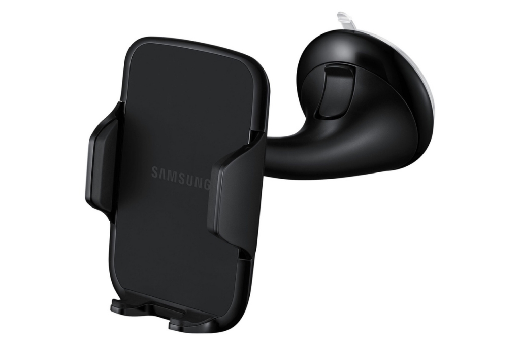

P.P.P. à la vitesse où tu dessines tu pourrais presque faire du sur mesure :D
Une photo pour illustrer ce que j'ai essayé d'expliquer (bien entendu sans la ventouse). Pour avoir déjà utilisé, je trouve les systèmes à pinces pas très pratique, il faut les deux mains pour mettre et enlever le téléphone.
c'est un peu mon taff' à la base, c'est juste que mon domaine d'activité, c'est plutôt du métal de quelques kg à quelques tonnes :ricane:
alors honnêtement, le smartphone, je l'utilise très peu, et surtout pas en auto
dans la ND, je ne m'en sert que pour la musique, et je le fait en bluetooth, ce qui marche très bien depuis le rangement central, entre les sièges :oui: .
donc au quotidien, le support je n'en aurai pas besoin
mais sur un roadtrip ou grand déplacement, à deux, pour recharger sur USB ... ça peut être sympa
et puis bon, si ça prend 3 secondes pour bien positionner son téléphone ... c'est pas la mort :tantpis:
(mais c'est vrai que ça parait ridicule de passer plus de temps à poser son téléphone qu'à décapoter son auto :ricane: )
de toute manière, il y a 70% de chance que ça ne fonctionne pas :aie: , alors bon ...

Je comprends ton point de vue, j'utilise également que très rarement le téléphone en voiture. Ce n'est par contre pas le cas de ma co-pilote :P
En tous cas tiens nous au courant lorsque tu auras reçu ton proto.
En attendant, et si tu le veux bien, je suis preneur du fichier pour la partie inférieur :oui:
