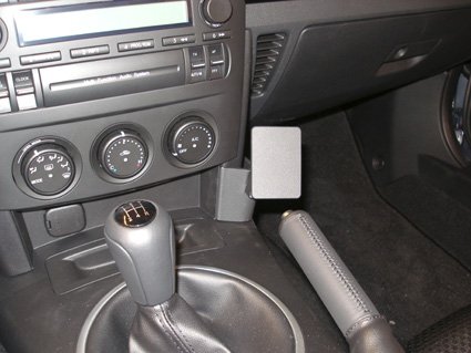

si j'ai bien compris chronogps, il veut juste une platine plate, pour pouvoir y fixer la rotule "Brodit" avec des vis (qui, je pense, sont fournies avec la-dite platine)
la forme est alors beaucoup plus simple, puisque plate

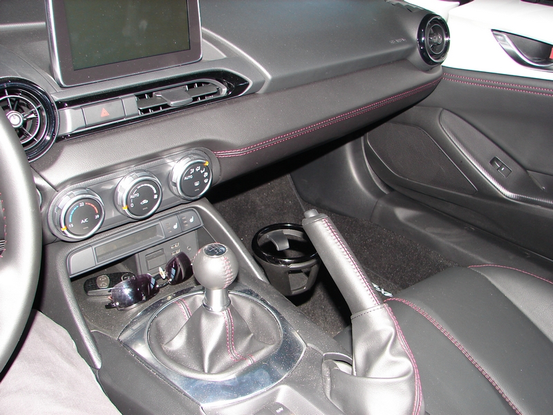

Le but serait, dans mon cas, d'amener la platine au même endroit que la NC :
Aux petits génies de la 3D de jouer !

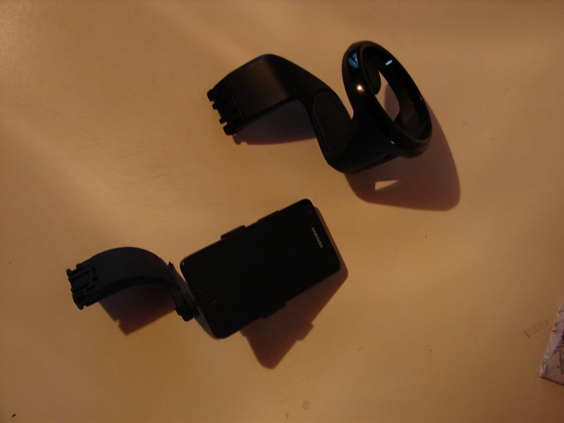

P.P.P. a écrit :
donc ce qu'il reste à valider :
le bon enclenchement avec le système clip de mazda
alors phénomène curieux
ça clipse coté passager
ça ne clipse pas super bien entre les sièges sur le coté droit (et ça ne clipse pas du tout coté gauche, mais c'est moins surprenant)
donc pour le clip en passager, ce n'est pas parfait, mais ça tient bien, il faut déjà pas mal tirer avant que ça lâche :oui:
je pense que c'est perfectible, il faut que je compare la pièce de référence et l'impression 3D
par contre, le support peut bouger angulairement (autour d'un axe horizontal) dans l'encoche mazda.
C'est aussi le cas avec la pièce d'origine, mais dans une moindre mesure.
EDIT : j'ai raboté 0.5mm sur un coté de mon impression, et maintenant elle se clipse aussi dans le clip droit entre les sièges
P.P.P. a écrit :
le point de pivot qui s'enclenche bien
bon ben là, j'ai joué de la lime pour que ça rentre, j'avais dimensionné trop rigide
mais une fois limé, ça se clipse bien dans le pivot :oui:
je vais même avoir du mal à l'enlever du coup :aie:
P.P.P. a écrit :
le point de pivot qui reste en position (frottement nécessaire dans l'articulation)
là par contre, ce n'est pas parfait du tout
ça frotte, mais peut-etre pas suffisamment :tantpis:
j'ai peut-etre une solution, faut que j'essaye
P.P.P. a écrit :
la compatibilité de la "pince" avec une majorité de smartphone
là, plus gros soucis, j'ai fait au pifomètre, et forcément je n'ai pas vu juste
mon galaxy S2 (qui est de taille moyenne, ni très large, ni peu large) rentre au chausse pied entre les pinces, et seulement sans la coque (avec, ce n'est pas possible)
et une fois pincé, il faut un rien du tout pour le faire sortir
la faute à mon design qui "tends" toutes les parties de plastique à leur maximum, avec des pinces plus longues, ça aurait pu marcher
le smartphone a aussi tendance à glisser verticalement (dans la main, pas tout seul, mais avec les vibrations, ça serait le cas)
bref, ce point là, ce n'est pas top du tout :non:
P.P.P. a écrit :
la solidité du tout en usage "petites routes de campagne qui secouent"
concernant la solidité des pièces, j'ai bon espoir, car honnêtement, elles sont hyper rigide (je pense que le plastique et l'impression sont de bonne qualité :oui: )
les photos :
une idée de la tailles des pièces
démontées :
assemblées :

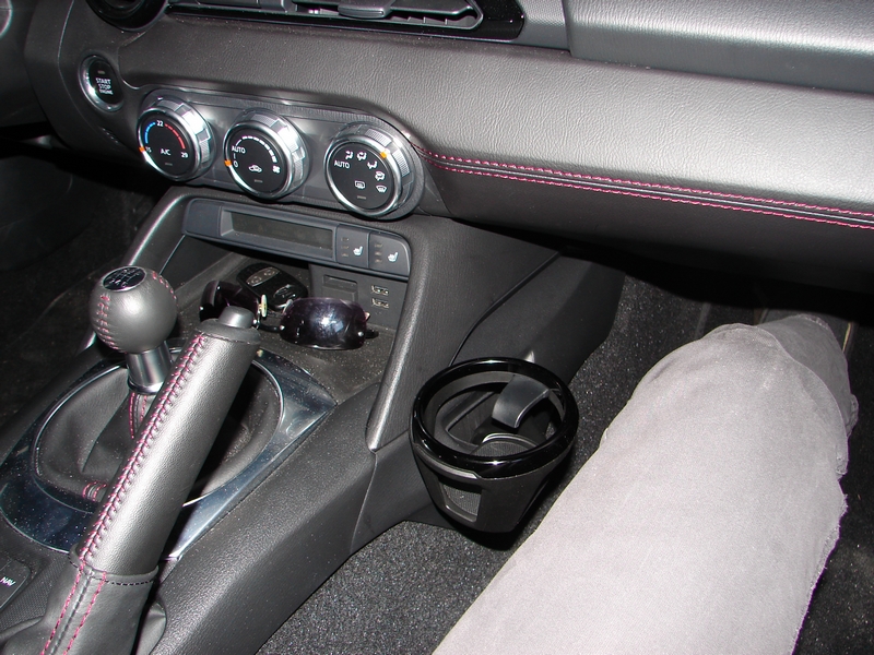

point de vue conducteur, d'origine :
point de vue passager, d'origine :

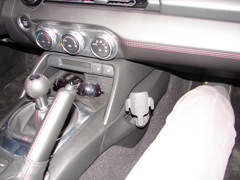

le support principal seul (il gène encore, mais beaucoup moins que le porte-gobelet :

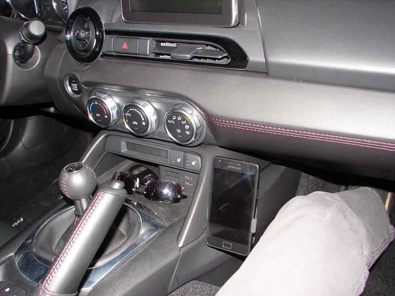

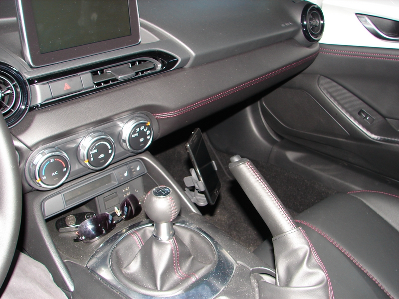

le support pivotant monté dessus :
en situation coté conducteur :
en situation coté passager :

j'ai trafiqué une butée basse sur mon support téléphone (à base de fil de fer :ricane: ), et j'ai un peu roulé hier, avec tout le bazar en place (sans la coque du S2)
et ça a tenu :beer: , y compris sur les petites routes qui tournicotent :o (mais le revêtement était bon, donc faudra faire d'autres tests plus poussés :red: )
au roulage, le téléphone n'a pas pivoté autour du pivot :oui:
je n'ai pas eu l'impression que ça vibrait plus que ça, mais comme j'avais les yeux sur le route, c'est difficile de se prononcer sur ce point :tantpis:
en tous cas, je ne l'ai pas entendu butter dans son logement
et bonne nouvelle, il est possible de désolidariser le support de téléphone du support principal, il faut forcer dans une certaine direction, ça marche très bien :oui:

BP a écrit :
Il est possible d'avoir des nouvelles de tes travaux P.P.P. ?
j'ai un peu plus roulé avec le support 1° génération, modifié à base de fil de fer pour faire une butée basse, et à priori ça tient dans le temps.
il me faut donc (pas encore fait, par fainéantise :oops: ) :
- rajouter cette fameuse butée basse
- agrandir les bras pour accepter des téléphones de taille décente/actuelle
- modifier le pied pour qu'il soit plus vertical (qu'il empiète moins dans l'espace passager, et qu'il soit plus avancé par rapport au tableau de bord
je vais essayer de torcher ça la semaine qui vient, puisqu'il est annoncé de la flotte toute la semaine ... :x

bon, nouvelle base modélisée, j'y ai rajouté un petit picot pour immobiliser en rotation
j'ai aussi mis des petits trous sur le support pour que le picot aille s'y loger
pour le support téléphone, j'ai comme un doute :
combien dois-je prévoir comme largeur de téléphone ?
70mm de largeur, c'est bien, où y en a-t-il de plus gros ?
et si vous connaissez une plateforme sur laquelle je peux stocker et communiquer le fichier, ce sera plus simple pour tout le monde :hello:
