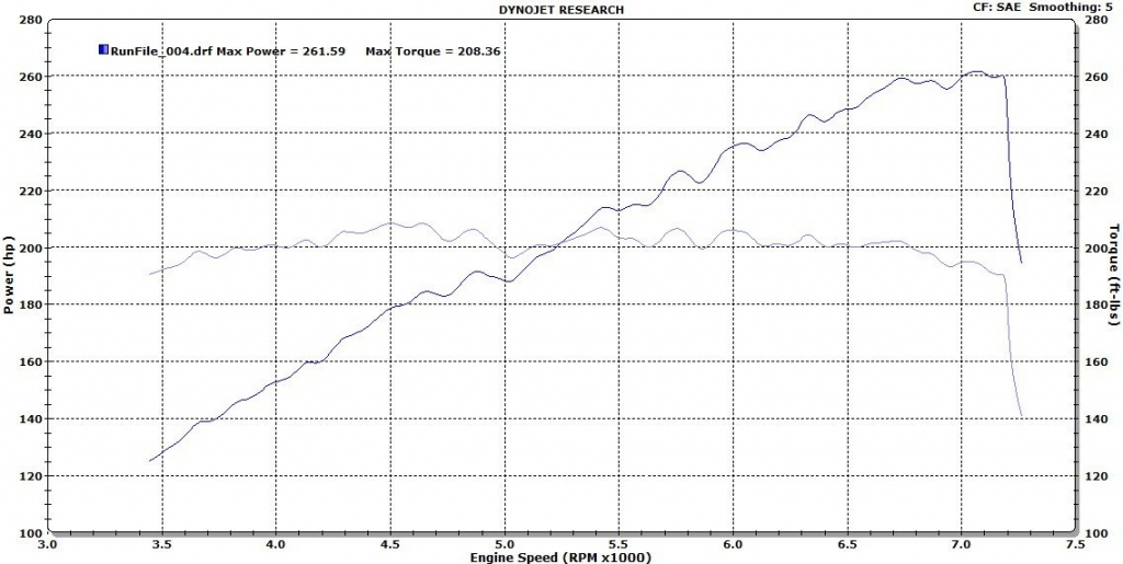

tout depend de la carto et où sont les 250Ch... en fait, c'est surtout le couple qu'il faut surveiller, la puissance n'étant qu'une conséquence de celui-ci, à xxxxTr/min. Si la puissance max est au - dela des 6000tr/min, ça devrait aller
250 CH à 4000tr/min il faut plus de 430 nm -> kaboum
250 CH à 6000tr/min il faut moins de 300 nm -> :woo:
la limite "safe" de couple communément admise pour les internes stock est 320-340nm
210ft.lbs =285nm
ci joint une courbe de rêve selon moi, avec un GT2560!
