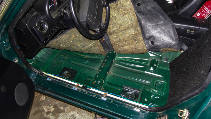

J'ai un soucis avec la vis avant gauche (celle la plus vers la pédale d'embrayage) de mon siège, quand j'ai voulu la desserrer j'ai entendu un gros clac et depuis elle tourne dans le vide. :sic:
Je pense que la "prise" se fait sur une platine sous le plancher et que cette platine a lâché et tourne sur elle-même...
Questions à ceux qui ont déjà bien démonté leurs MX : y aurait-il un accès sous la moquette ou sous la caisse pour atteindre cette zone ?

Si c'est comme sur NA (je pense que c'est le cas), c'est vissé sur des traverses, comme ceci:
Des boulons sont soudés à l'interieur des traverses.
Peut etre que tu peux y acceder en enlevant la moquette, mais ca reste sous le siège, donc pas accessible :(

c'est comme sur NA.
faudrait coupé un morceau pour mettre une clé et tenir l'écrou en dessous.
