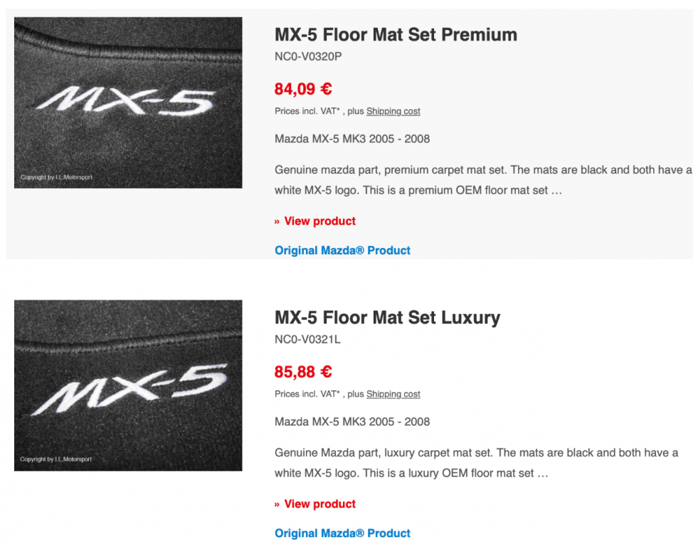

Petit sujet rapide pour savoir si quelqu'un sait quelle est la différence entre les tapis Luxury et Premium proposés par Mazda ou n'importe quel autre revendeur de pièces OEM comme ILM.
Tapis Premium -> NE85-V0-320
Tapis Luxury -> NE86-V0-320
Je ne vois pas au cours de toutes les phases ou des différents modèles (ST, RC) ce qui justifierait deux références différentes de tapis, du coup si quelqu'un a l'info, je suis preneur ^^

Hello Maxime,
C'est assez simple. Tout se joue sur la densité du grammage de la moquette des tapis. ;)
Le modèle luxe (NE86-V0-320) a une densité entre 600 ou 830 gr/m² selon les sites!!!! :aie:
alors que le modèle Premium (NE85-V0-320) a une densité de moquette de 860 gr/m² environ.
Les deux références que tu as donné peuvent s'adapter à toutes les versions de la NC mais sont en fait le modèle spécifique avec un seul trou de fixation central sur celui du conducteur pour les NC (2005 - 2008)
Attention, s'assurer que le système de fixation est bien fourni avec les tapis car il ne se vend pas à part!!!!
Il existe deux autres références en densité identique à ceux cité mais qui sont sorti à l'arrivée de la NC-FL(1) avec deux trous de fixation presque à chaque extrémité du tapis côté conducteur. (le système de fixation est différent par un système de pince sur la moquette)
Modèle luxe = NG32-V0-320 et Premium = NG31-V0-320
En conséquence, la moquette des NC-FL(1) & 2 sont prédécoupé pour recevoir ces pinces mais pas celle des NC de première phase.
Par contre, les griffes de fixations pour ces deux modèles de tapis se vend à part.
kit de fixation tapis double point de fixation.
Mazda stipuler que les nouvelles références que j'ai donné n'étaient compatible qu'à partir du numéro de série 121952
Dans tous les cas, les quatre modèles de tapis sont compatible avec toutes les NC. Il faudra simplement faire une légère entaille sur la moquette d'une NC (2005 - 2008) afin de pouvoir installer les griffes de fixation.
En espérant avoir été assez clair dans mes explications. :jap:

En fait, il n'y a pas deux modèles mais bien quatre!!! :aie:
Pour ton NC-FL, il faudra que ton choix balance sur l'une des références que j'avais donné en sus et qui sont spécifique aux modèles d'après 2008.
Ces références commençant par NG.. puisque la moquette est déjà pré-percé sur les NC-FL(1) & 2 pour accueillir les agrafes pour les deux pattes de fixation du tapis côté conducteur. :D
