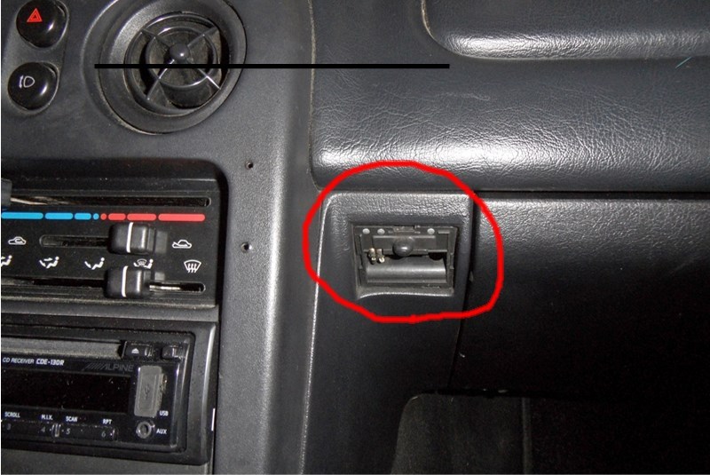

Bonjour.
je voudrais remplacer les ampoules de plafonnier de ma NA, l'éclairage est faiblard...
quelqu'un a t'il une solution ?
je ne trouve que ça : http://www.classicautoelec.com/navettes ... -8x28.html

Il me semble que tu peux aussi inverser le sens, tu sors le bloc, et tu met les boutons en bas, c'est une astuce que j'ai lu je ne sais plus où :D
ça accouplé à une led qui fonctionne bien, il fera jour en pleine nuit :ptdr:
