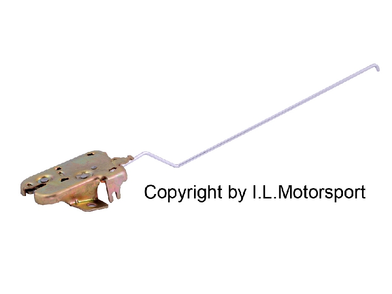

Oui, je l'ai fait !
J'ai déconnecté le câble d'ouverture de la trappe à carbu et je l'ai bien laissé en place.
J'ai poussé le nouveau câble (celui de l'ouverture du coffre) en suivant le chemin du câble existant. Il faut dégarnir le coffre du côté gauche.
Attention, il faut aussi commander et remplacer la gâche d'ouverture du coffre qui n'est pas la même que pour une ouverture avec la clé : NA0-705224 Trunk lid opener chez IL.
Le lien : http://ilmotorsport.de/shop/article_det ... 27a077b047
La photo :
Mais tu l'as peut-être déjà dans la voiture donneuse...

J'ai dû faire quelques découpes dans la console centrale, dommage que la donneuse soit tan, tu aurais pu y récupérer la console.
La gâche du coffre doit être légèrement différente, j'ai fait une mauvaise adaptation au serflex. Mais tu dois pouvoir récupérer celle de la donneuse.
Reste une petite découpe que j'ai dû faire dans le métal sous la console centrale…
Mais vu le taf pour ton désossage, tu n'es pas à ça près, tu peux bien faire une mise en place à blanc pour voir ce qu'il manque ;) Il n'y en a pas pour long.
