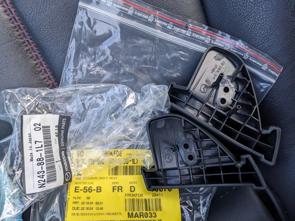

J'ai récupéré ce jour auprès de Mazda les passe ceintures (N243-88-1M7 -02 / N243-88-1L7 -02) en espérant que les pièces plus récentes soient différentes et permettent de masquer le retrait du cuir sur le siège, et malheureusement ce n'est pas le cas, les pièces sont identiques (lot 4F19)
Dommage

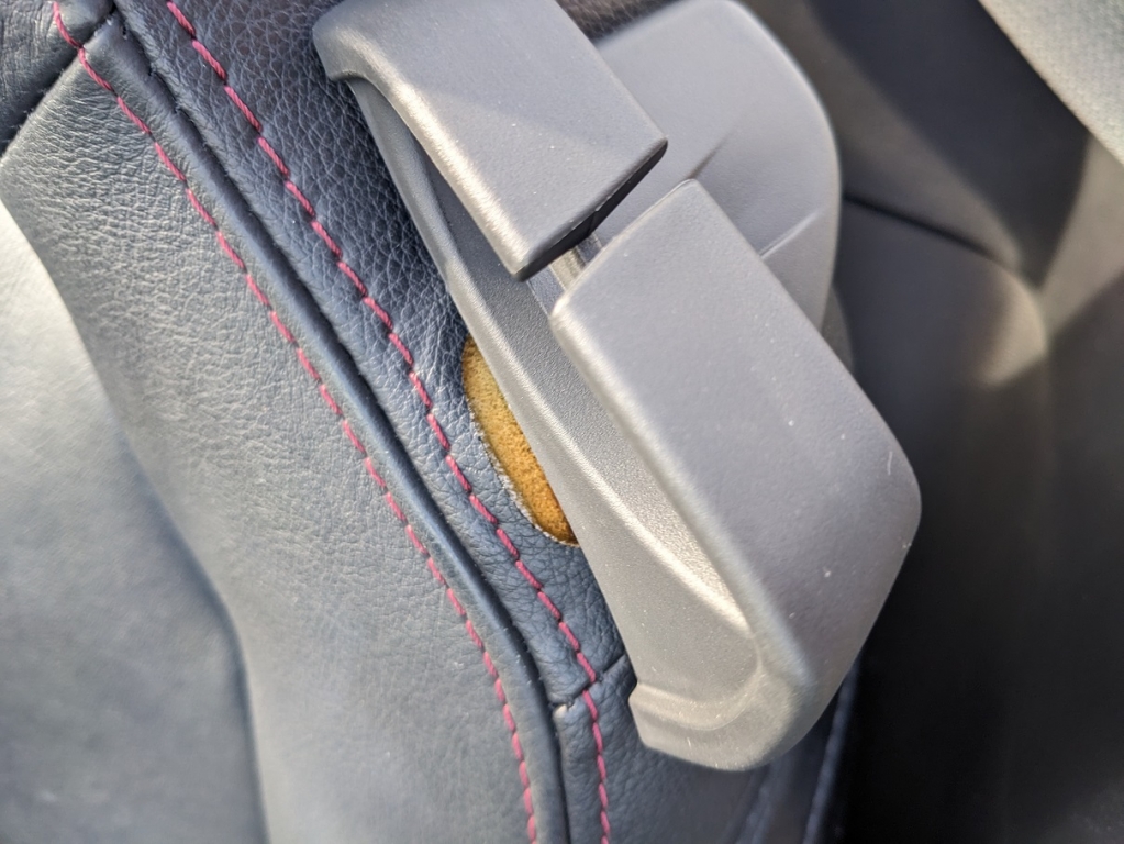

Tu aurais une vu de plus loin ?
Car pour moi c'est ton cuir qui a bouger, on le voit bien au couture.

Ca m'aurait étonné que la base des guides de ceinture soit différente, pour moi c'est le cuir qui a rétréci.
Par contre, c'est bizarre qu'ils soient identiques, normalement ils devraient avoir la correction pour éviter que la ceinture ne sorte trop facilement du guide :tantpis:
