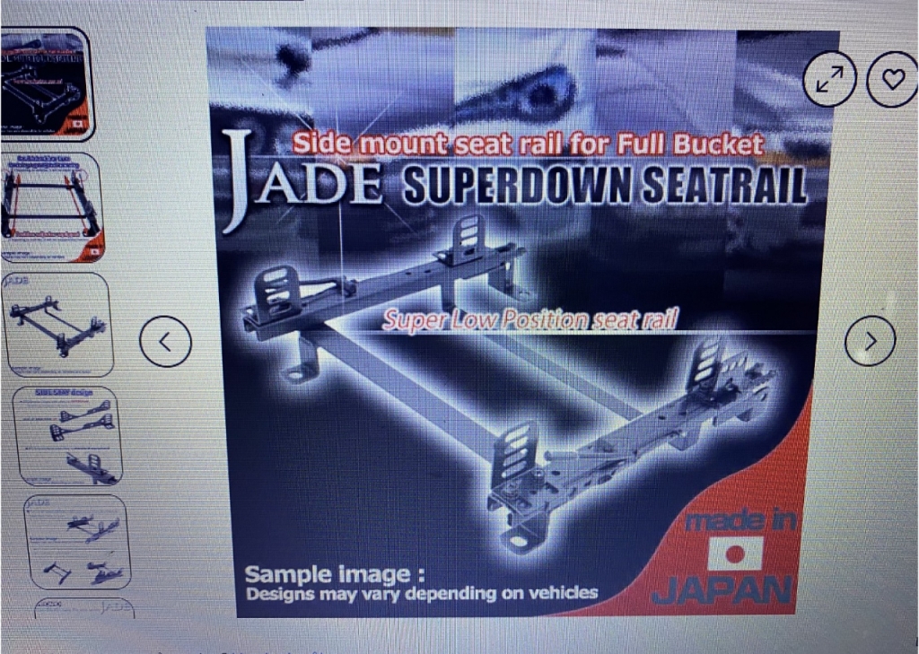

yes j'ai trouvé les supports :oui: made in Japan
Pour les semi-baquet :arrow: EX les Mod CS
Par contre les frais :aie:
Le Gauche :arrow:
https://www.befr.ebay.be/itm/3852086985 ... Sw-kJjYvDC
Le droit :arrow:
https://www.befr.ebay.be/itm/3852086982 ... SwnTdjYvC8
Pour les Baquets :arrow: EX pour les Mod pole position
https://www.befr.ebay.be/itm/3852098841 ... SwxY9jY8Bt
Voilà je pense que tu as toutes les infos!

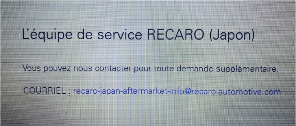

Je vais contacter le site "Recaro aftermarket" au Japon dès maintenant
Encore mille mercis,

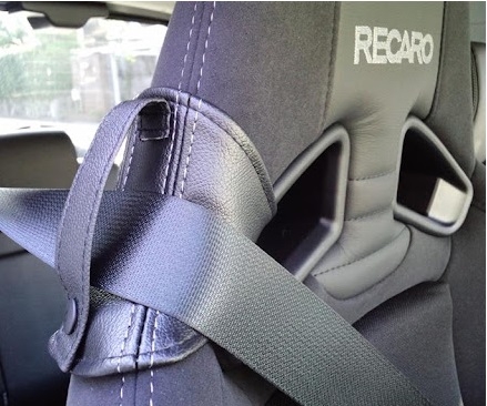

Et l'accessoire bien pratique pour ce genre de siège

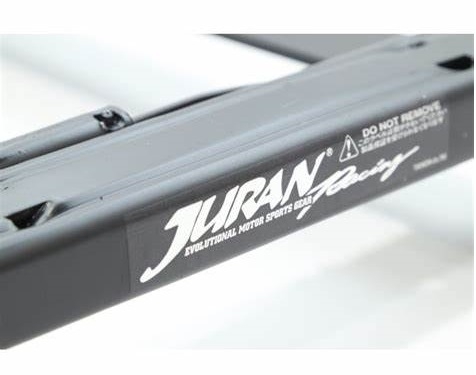

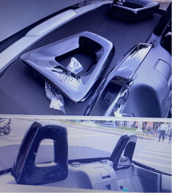

j'ai trouvé cela sur un site à Taïwan :arrow: mais tu sais traduire le texte en FR et prendre contact :oui:
Visiblement il a modifier quelques ND, ...
Coté support il utilise la console de marque :arrow: Juran racing
Il serait judicieux de prendre contact :arrow: concernant le branchement des airbag, bien évidemment si ton choix va sur une monte sport "CS" et pas des OEM.
Tu peux le contacter sur face ...
Tu peux même récupérer tes haut parleurs de siège en les déplacent dans les caches arceaux :oui:
Il y est inscrit que le Japon :arrow: je suppose qu'il parle de Mazda :arrow: ne communique pas comment modifier la connectique :arrow: stratégie commerciale surement !
Tu l'auras compris tu n'auras pas d'informations officielles :non: pour avoir les informations il va falloir les pêcher ailleurs ;)

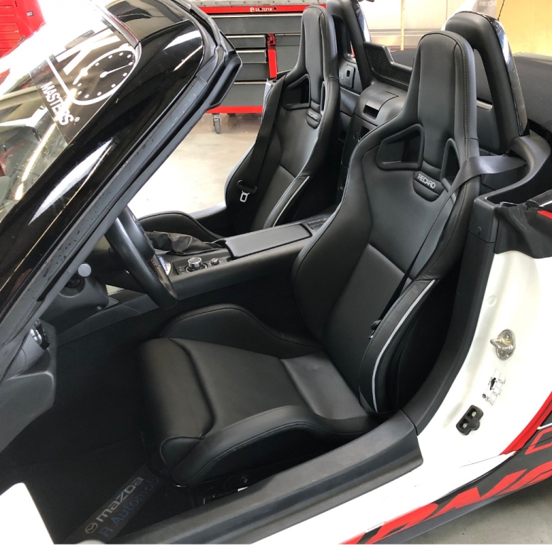

Oui ils ont un bon maintient et esthétiquement :love2:
Maintenant oui c'est un gros budget en neuf surtout si le siège passager est dans l'équation mais pas que :arrow: les options disponible font vite exploser le montant.
Les pièces d'usures sont disponible facilement :bien:
ils gardent une certaine valeur en occasion :arrow: d'expérience, mon avis est :arrow: c'est presque un investissement dans le temps s'ils restent en bon état ! j'ai jamais perdu bcq à la revente!
Pas bcq de comparaison entre un siège sport "semi baquet" comme le CS comparer a un OEM.
