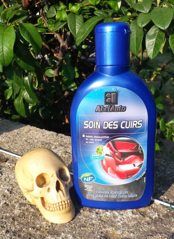

Petit déterrage, étant en plein dans le sujet en ce moment. Passant dans les rayons d'un supermarché que je ne citerai pas, je vois passer un produit que je vais citer. Tiens me dis-je, que voilà donc une occasion de m'occuper des sièges en cuir de la ouature, solitaires et abandonnés à leur triste sort depuis plus d'une décennie.
Donc au boulot, avec une bonne suée hier, vu le cagnard qui règne dans le sud depuis ces derniers jours. Dès l'application, les cuirs reprennent vie avec un beau noir profond, ce qui me remplit de joie (oui, je suis facile à contenter en règle générale :D ).

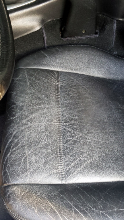

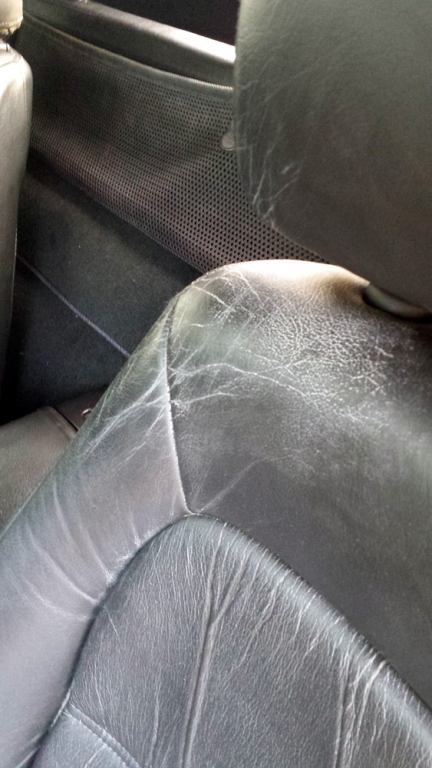

Mais ce matin, ô surprise, après une nuit de repos (pour les sièges et moi-même) : le cuir apparaît tout terne, avec des traces blanches du plus bel effet dans absolument tous les plis, creux et pores. Un exemple au niveau de l'assise :
Un autre au niveau du dossier et de l'appuie-tête :
Cerise sur le gâteau, outre son aspect fossilisé digne du salon de la famille Addams, le cuir est au moins aussi sec qu'avant, si ce n'est plus. Donc voilà une #¥!%&Z! de produit QUE JE NE RECOMMANDE PAS :

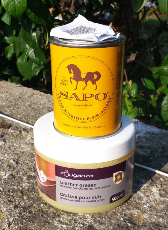

Une formule vachement écologique (dixit l'étiquette), vu que la seule chose à faire après l'achat est de balancer le tout à la poubelle... Alors aujourd'hui, direction Décat', afin d'acheter la graisse recommandée plus haut. Dans le rayon, je retrouve un autre produit que je connais bien : le Sapo. Me souvenant de son efficacité, mais aussi de son odeur assez "présente" (c'était dans une époque lointaine), j'ouvre la boîte pour confirmation : rien, le produit ne sent plus aujourd'hui. Donc achat des deux, et nouvelle grosse suée ce soir pour repasser les sièges au Sapo : je commence par lui, le prochain entretien se fera à la graisse Fouganza pour comparer.
Alors ne perdez pas vos sous, votre temps, votre sueur et vos cuirs, partez directement dans ce genre de produits :

Mes sièges ne nécessitent pas un reteintage : ce que l'on voit sur les photos au dessus (les traces blanches) est un résidu dégueu que cette saleté de produit "d'entretien" (j'insiste sur les guillemets) a laissé dans chaque pore et craquelure du cuir. Et en ne le rendant pas moins sec qu'avant (j'insiste là-dessus aussi).
Il a donc fallu que je frotte comme un damné avec le Sapo pour arriver à retirer le résidu en question. J'ai laissé reposer une nuit, puis seconde couche ; repos à nouveau, et essuyage du surplus ensuite (peu, le cuir avait alors absorbé la plus grande partie du Sapo). Le résultat n'est pas parfait, dans le sens où je n'ai pas encore réussi à éliminer tout les résidus que le précédent produit a laissés : j'aurais mieux fait de me casser un bras que d'étaler ça sur mes sièges... Mais l'apparence du cuir s'est bien améliorée, et il est devenu bien plus souple et lisse au toucher.

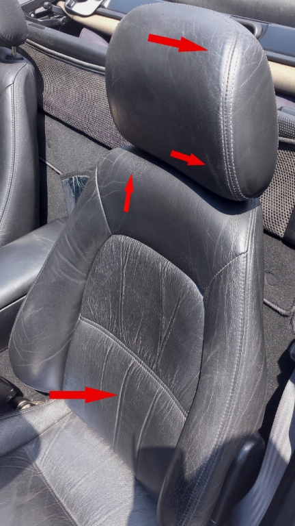

J'y ai mis le temps, mais chose promise... chose due. Il faut tout d'abord prendre en compte que les photos ont été prises en plein soleil, ce qui exagère les défauts que l'on voit : les sièges sont plus "homogènes" et moins "marqués" dans la réalité. On va commencer par le dossier :
Les flèches indiquent quelques-uns des endroits où des résidus blancs du produit pourri précédent subsistent encore : je passerai sous peu un coup de Fouganza pour le tester et éliminer ce qu'il en reste. Le plus gros ici se trouve dans la couture horizontale du dossier et les gros plis verticaux du cuir (exemple flèche du bas). Mais si on compare avec les photos que j'ai postées au dessus, le coup a quand même été bien rattrapé.

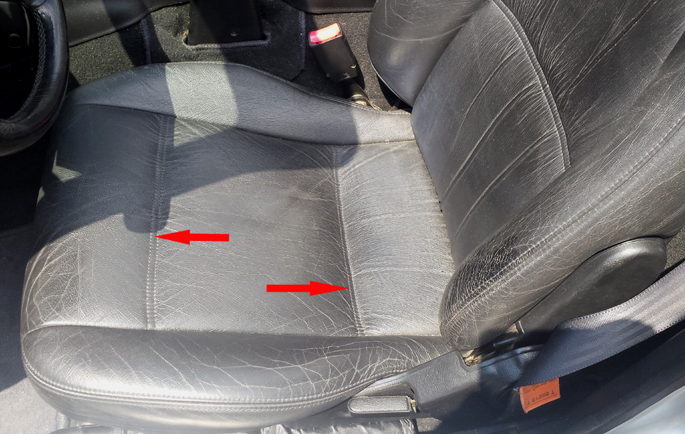

L'assise maintenant : là encore le plein soleil exagère les traces blanches :
Ici aussi, il y a encore quelques efforts à faire pour éliminer du résidu récalcitrant dans les deux grosses coutures (flèches), ainsi que dans les craquelures du cuir tout à l'avant et sur le côté de l'assise. Mais on peut quand même se rendre compte qu'il n'y a plus de commune mesure avec le chantier que le produit précédent m'avait laissé (voir photo du post au dessus).
