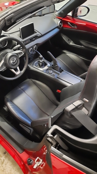

Je pense aussi que tout cuir merite d etre entretenue. Savon de marseille sans huile , gliptone, colorlock sont des valeurs sur... avec une preference pour gliptone et sa bonne odeur de cuir; produit BMw aussi tres bien. on evite le traitement pour scelle de cheval. Le cuir n est pas traité de la meme maniere sue les sieges autos. Idem les cremes pour bébé : le Siege auto est une peau morte ... surtout faut les nettoyer. Un cuir neuf est un cuir mat. Pas Brillant.
mes cuirs sur cette auto Allemande sont quasi comme neufs. Cette photo est prise à l arrache. Le
Dernier traitement doit avoir 6 mois.
Apres c est du cuir tendu. Certaines sont en cuir souple et la ca plisse ...

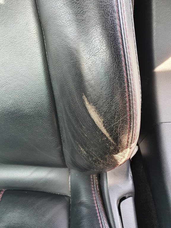

Je remonte ce topic pour une demande d'entretien, j'ai lu les pages et je pense avoir saisi comment entretenir ses sièges en cuir.
J'ai par contre ce défaut (je viens de prendre possession de la voiture il y a une semaine), et j'aimerais avoir vos conseils avisés si possible.
J'ai vu ce produit là : https://www.alta-cuir.com/106-95562-kit-de-retouche-cuir-3537998160005.html qui me parait adapté pour récupérer ce défaut.
Au plaisir de vous lire,
Jimmy
Message Publié : Sam 20 Fév 2021, 10:49
Message(s) : 535
Localisation : Alès
J'ai utilisé les produits Alta cuir pour mon siège. Mon siège était toutefois moins abîmé, juste un petit frottement à cause d'un rivet de jeans.
J'avais fait une demande par mail et voici la réponse ainsi que les produits utilisés :
Si ce n'est que cette petite perte de couleur ce n'est pas bien grave. Mais attention le cuir est en train de vous prévenir qu'il sèche, et c'est pour cela qu'il perd sa couleur. L'idéal serait de travailler en plusieurs étapes.
1 Bien nettoyer le cuir avec le savon, si c'est un fauteuil ou un siège alors le bidon de 200ml, sinon prévoir un 500ml ou un 1L (tout est expliqué sur la page de ce produit pour choisir la taille du bidon).
https://www.alta-cuir.com/144-nettoyant ... 01007.html
2 Hydrater le cuir. Toujours en couche fin, le cuir ne s'est pas séché en un jour, donc il ne va pas s'hydrater en un jour non plus. Appliquez une à deux couches par jour pendant quatre à cinq jours. Vous pouvez vous assoir dessus durant cette phase.
https://www.alta-cuir.com/11-creme-cuir ... 02004.html
3 Patientez une semaine sans rien faire afin que les huiles contenues dans le lait travaillent correctement.
4 Dans votre cas commandez une résine noire.
https://www.alta-cuir.com/147-7096-resi ... -pp20_noir

Merci beaucoup pour ce retour complet, j’ai pris le kit de réparation que j’ai mis en lien, en attente de livraison.
Je prendrais mon temps pour le faire bien :jap:

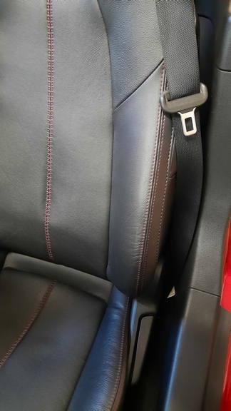

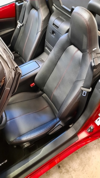

Perso, entre 65 et 70kg pour 1m80 et RAS.
Une personne corpulente risque peut-être d'user plus de bord du dossier en s'y installant.
Je pense surtout qu'il vaut mieux éviter d'avoir un portefeuille dans la poche arrière de son pantalon pour éviter de marquer le cuir...
Photos annuelles de mes sièges (presque 4 ans et 44000km) :
Le cuir de l'assise se déforme lors de longues balades mais comme ce n'est pas mon daily, il se retend après quelques jours de repos :)

Je ne pense pas que tu sois un bon témoin pour un usager lambda… tu es bien trop soigneux pour représenter l'acheteur moyen. :D

:o Je suis épaté par la bonne tenue de tes sièges M@c. :bien:
Même en étant super précautionneux, l'assise des miens s'était déformé dès les premiers kilomètres et des plis disgracieux s'étaient formés. J'ai eu beau passer toutes sorte de produits et crème d'entretien pour détendre le cuir, mes fesses ont toujours été imprimées dans l'assise.
Je m'étais fait une raison à force, surtout quand je voyais que tout la monde était touché.
Je m'aperçois aujourd'hui qu'il peut y avoir de (très) rares exceptions. :oui:
