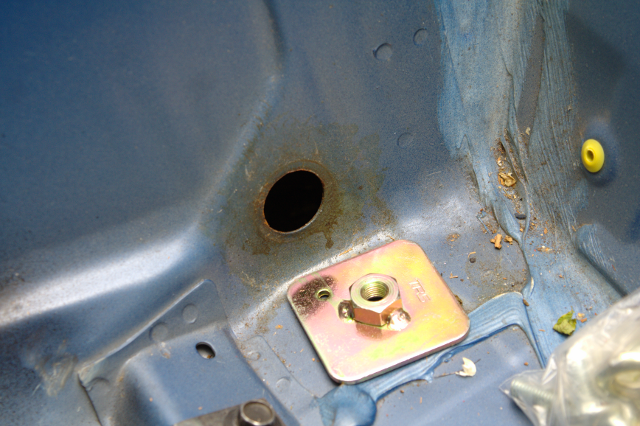

Il y a déjà un perçage dans le tunnel qui permet de poser une plaque/contreplaque de fixation harnais (http://www.oreca-store.com/plaque-a-sou ... ation.html)
Le pas de vis est le même que les fixations ceinture ; on peux donc remplacer la vis par un œillet en prévision des harnais ;) ou simplement poser la vis de ceinture d'origine

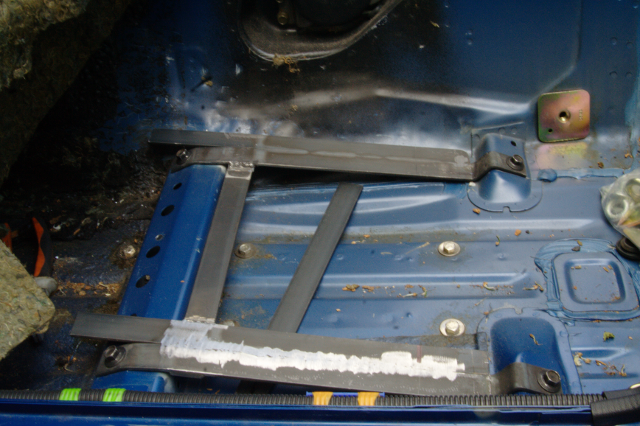

Voici la photo du perçage dans le tunnel ;)
Et une photo d'ensemble, qui donne une idée du décalage du siège oem par rapport aux fixations, et une idée du "massage" nécessaire du tunnel pour passer un sparco rev
NB 10ae

Question du novice: la plaque vaut mieux la souder ou il y a il moyen de la passer par dessous la voiture de l'intérieur du tunel et éventuellement fabriquer une contre plaque juste percée pour que le tout ne se balade pas après vissage de l'oeillet ?
Ca évite d'avoir à jouer du poste à souder et c'est peut êtr plus costaud au final, non ? "Faut juste" avoir une fosse ou un pont...

Je l'ai vissée : Plaque côté intérieure (comme sur la 2e photo) avec une contre plaque côté extérieure. 4 vis de 8 à chaque coin, je pense que ça devrait tenir ;-)

Moi je pense que je vais essayer de faire l'inverse , cad mettre la plaque avec l'écrou côté tunnel et la contre plaque côté intérieur , comme ça, en cas de choc, ça m'étonnerait que la plaque arrache la tôle. Avec ta façon de faire, ça devrait pas bouger beaucoup non plus ;)

Et sur ta photo, la plaque de fuxation, c'est ça non?
http://www.bps-racing.com/contre-plaque ... m-fia.html

Yep c'est ça. Pas besoin de pont, j'ai fait ça avec un cric/chandelle. Par contre il faut être à deux, un qui tient la tête de vis sous le châssis pendant que l'autre serre l’écrou
Mettre la plaque à l'extérieur, c'est prendre le risque que l'écrou se dessoude car ta contre plaque doit être alésée plus grosse que l'écrou pour pincer la tôle ;)

Merci pour les photos, mais aurais tu, tant qu'à faire, une photo du montage terminé (avec les vis aux 4 coins?) :oops: :oops:
PS: par "perçage" dans la console central, en fait je m'attendais à trouver un trou tarraudé comme celui qui existe sur les NA1 (ou est fixé le "clic" ceinture) ou NA1,5 (ou est fixé le 5ème boulon des rails de siège), pas un trou béant comme celui ci ;-)
