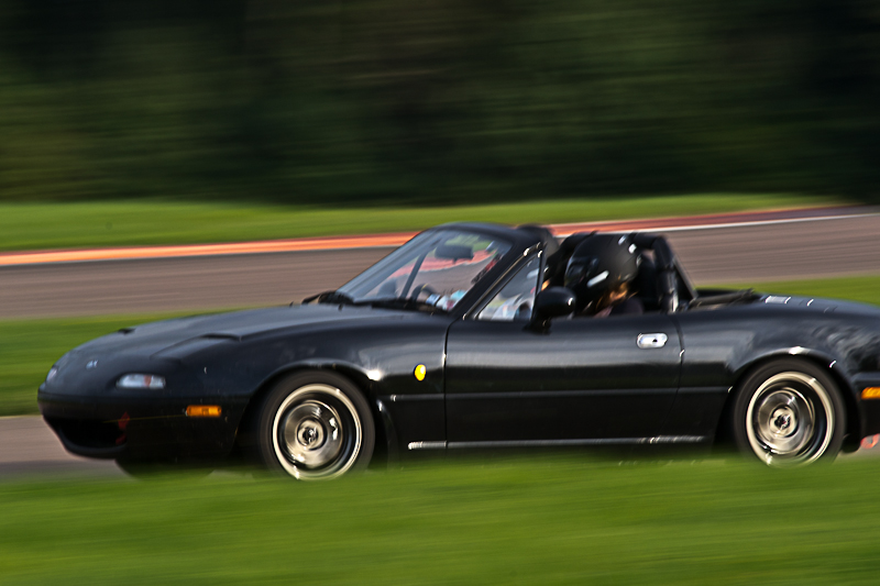

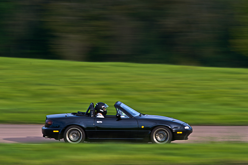

Alors voilà, en cherchant sur google des photos des différents modèles montés, je suis tombé sur cette photo :
Et depuis j'ai peur de toucher la barre également :oops: Surtout qu'il mesure 6' soit 1m83 et qu'il a déjà réaliser une 'foamectomie', opération visant à retirer de la mousse du siège.
Ce qui m’inquiète, c'est que je suis à peine plus grand :oops: Je vais donc être dans le même cas, avec la tête qui touche voir qui dépasse de la barre (encore plus avec un casque)

Je fais donc appelle à vous, quel serait le meilleur arceau pour un usage principalement routier pour un "grand" ?
Et vous les grands, est ce que vous touchez cette foutue barre? comment avez-vous solutionné le problème ?

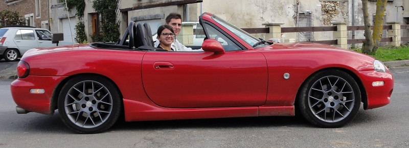

j'ai un hardcore M2 sur ma MX et je ne me suis jamais taper la tete sur la barre et pourtant je mesure 1m83. j'ai peut être une position de conduite qui n'est pas comme celle de la photo qui a l'air extreme.
tu conduis souvent dans cette position?
a vrai dire c'est plutôt cette photo qui me fout les boules
je suis en passager. on voit bien que j'ai la tete qui ressort bien. en cas de tonneau...je suis pas sur que j'aurai le reflexe de me baisser

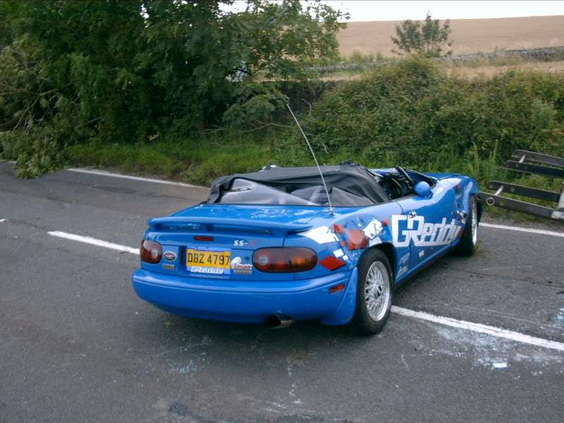

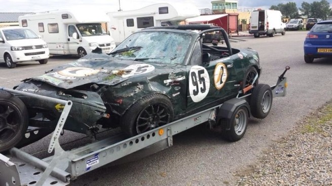

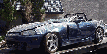

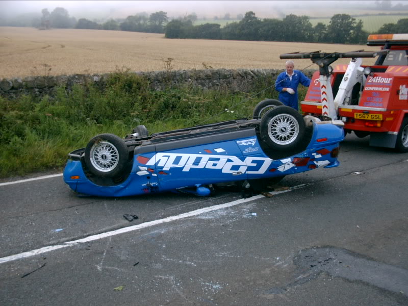

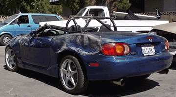

Quand on fait un tonneau la tete ne reste pas droite comme un piquet elle est soit sur les genoux de ton passager soit occupé de brisé la vitre conducteur, ou n'importe ou mais pas gentillement posée sur l'appuie tete ... (sauf si baquet harnais)
le demi arceau sert juste a pas etre ecrasé...
Le plus gros risque selon moi c'est apres un méchant choc frontal ta tete part vers le volant puis revient de facon violente cogné contre l'appuie tete et si ca depasse paf dans le tube de l'arceau ... fracture commotion ou juste une petite bosse si on a de la chance (j'ai deja vu des sieges cassés en deux après un accident frontal)
En cas de tonneau j'immagine le dessus du pare brise se plier et revenir vers l'interieur de l'habitacle... ca ma tjs glacé le sang
rien a voir mais tu fais une bete sortie de route en cab dans ... les barbelés... ca doit etre sympa aussi si un fil passe le pare brise et "tombe" dans l'habitacle non ? :aie:
on est pas en securité dans les mx-5 c'est un fait, mais ca vaut le coup :jap: , la nc a un peu relevé le niveau avec leur pseudo arceau c'est tjs mieux que rien

C'est vrai que sur ta photo tu as la tête qui dépasse un peu :sic:

Le mieux c'est une cage... pas vraiment non, je dirais que c'est même encore plus dangereux de rouler avec un arceau cage complet sur route, car ce genre de truc nécessite de porter casque et harnais 4 points pour ne pas être carrément contre-productif (comprendre: "dangereux") en terme de sécurité. Chose qu'on ne peut pas faire, d'autant que le harnais lui-même nécessite baquet et Hans pour ne pas reproduire la même problématique de contre-productivité que la cage seule... donc invivable (interdit :? ?) et puis c'est loin d'être un petit budget de toute façon :roll: .
Sinon en ce qui concerne les diagonale qui seraient inutiles, car une photo de NA retournée bien à plat montre un HD (Sportbar je suppose) composé d'un simple main hoop qui ne s'est pas écrasé... je suis vraiment pas sûr d'être d'accord, en fait ça dépend de ce que vous considérez comme les diagonales sur les arceaux car je suis pas sûr d'avoir compris?
D'ailleurs si on regarde bien, l'arceau a l'air de s'être fortement déformé de la gauche de la voiture vers la droite, à l'endroit du premier choc sans doute. Ce qui est beaucoup moins susceptible d'arriver avec des diagonales (surtout si elles sont en X, mais pas possible avec le modèle pour Hardtop).
Personnellement je pense que dans la plupart des cas de figure ce genre d'arceau est un plus en terme de sécurité, quelque chose qui manque clairement d'origine à la Mx5, surtout les NA qui sont de vraies baignoires avec leurs tours de pare-brise fait en carton pâte (comme le reste de la caisse en fait :aie: ), mais il ne faut pas oublier que c'est une modification qui limite certains risque mais en implique quelques nouveaux aussi... donc je trouve que tu te poses les bonnes questions, et au risque de me répéter (et de répéter les avis et commentaires d'autres personne qu'on peut trouver un peu partout sur le forum), je dirais que le HD M2 Hardcore Hardtop avec simple diagonale est le plus adapté pour ce que tu veux faire :oui: . Les TR Lane les plus "grands" sont plus étroits, plus fins et plus proche des sièges (et plus bas?) que les Hardcore de chez Harddog. En fait ils sont équivalents aux Sportbar / Hardbar en terme de dimensions et points d'ancrage je dirais.
