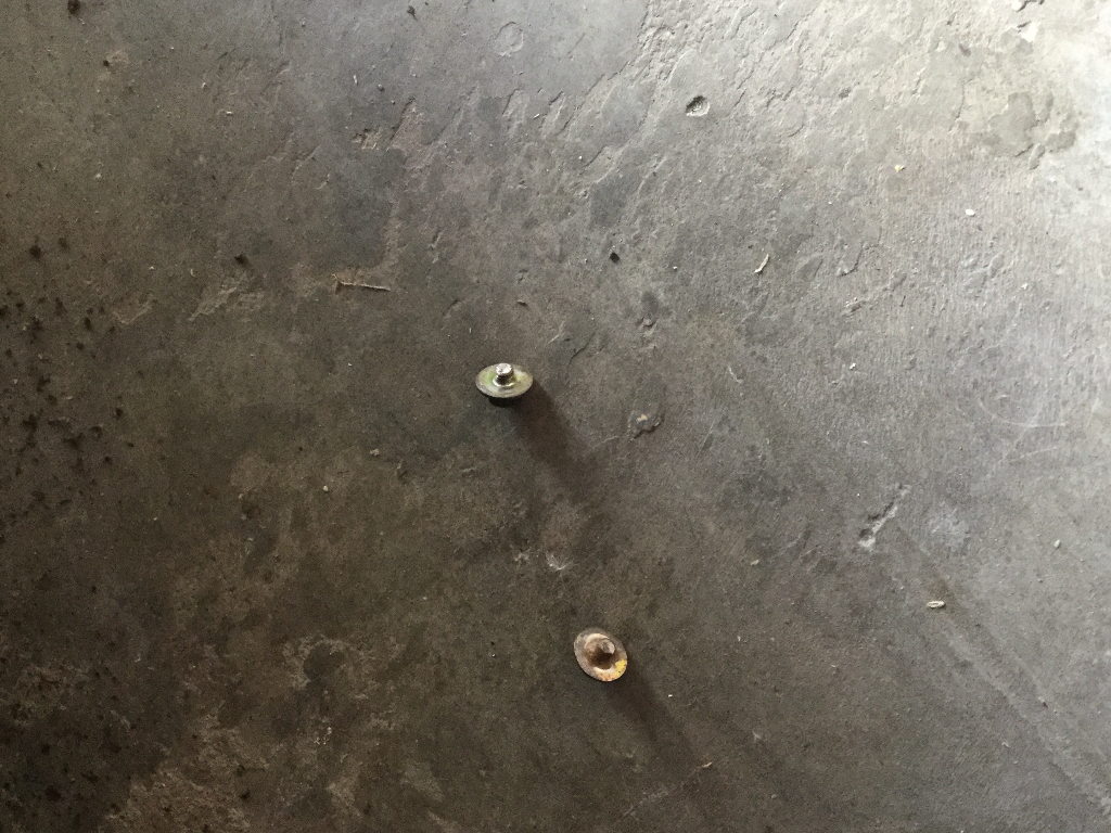

Message Publié : Ven 29 Avr 2016, 11:58
Message(s) : 1186
Bon, j'espère avoir réglé le problème.
Pour changer la charnière, il est préconisé de démonter l'aile entière!
J'ai suivi les conseils de régis, il suffit de démonter les vis du haut et celle de la porte, ensuite on tire légèrement sur l'aile pour avoir accès à la charnière.
Par contre, croyant avoir besoin de tirer plus sur l'aile, j'ai essayé de démonter les vis fixant celle-ci au bas de caisse.
Quelle erreur, j'ai peté les deux boulons.
N'étant pas équipé et n'ayant jamais extrai de vis.
Quelqu'un pourrait me montrer comment les extraire?
