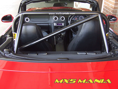

Je suis propriétaire d'une mx-5 NA de 1990 depuis +- 2 semaines et j'ai un rollbar (si cela s'appelle comme ça) Chromé. Dans le style de la photo
Cependant quand je le secoue il bouge assez fort, auriez vous des photos de la fixation pour comparer ? Je préfére qu'il soit utile et pas uniquement esthétique ...
Est-ce vraiment utile ou faut-il utiliser plutôt un rollbar de ce style ?

Ce que tu as sur ta NA est un stylebar, juste une "décoration", ta deuxième photo montre un rollbar (Hard Dog, TR Lane, homemade by piko sur le forum...) qui sera déjà beaucoup plus efficace en cas de retournement et en terme de rigidité sur le châssis.

Non impossible de transformer cette "décoration" en arceau efficace.
Je t'ai mis 3 fabricants dans le précédent message :
- Piko sur le forum qui fabrique lui même ses arceaux, donc voir avec lui en direct pour les tarifs et modèles.
- Hard Dog (marque US) : regarde sur le net pour les tarifs et modèles en Europe.
- TR Lane (marque UK) que je trouve personnellement un peu étroit : idem check sur internet pour les tarifs et modèles.

Effectivement, rien à voir entre ce que tu as et ce que tu montres : la grosse différence (en plus de la construction des tubes) vient des fixations.
D'un côté, le style bar tient par des petites vis, qui bien sûr ne supporterai pas le poids de la voiture.
De l'autre, les vrais arceaux demandent à être boulonné à la voiture, à plusieurs endroits, et avec des vis conséquentes. Il faut donc démonter pas mal l'habitacle, pour aller percer la tôle et fixer l'arceau dessus.
Ca paraît être du gros boulot, mais avec un bon tutoriel, c'est tout à fait faisable, et c'est surtout la seule manière d'avoir un arceau de sécurité ;)
(on peut aussi souder l'arceau à la caisse, mais c'est surtout utilisé pour les arceau cages, qui recouvrent tout l'habitacle)
