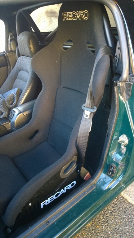

Le montage de baquet sur les rails oem ça passe! mais c'est super haut pour le coup :etonne:
Donc on réfléchis et on fait un peu de compromis.

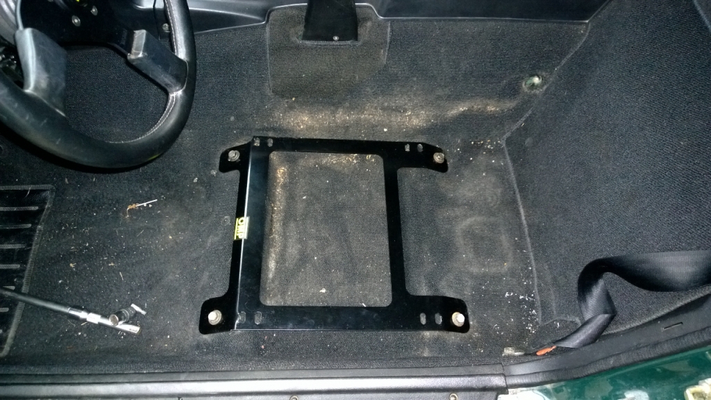

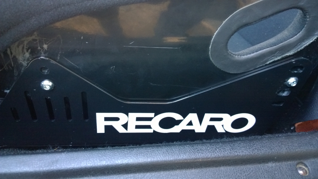

J'ai donc virer les rails et acheter un "base mount" pour baquet en gros un peu de tôle plié au forme et perçage de l'auto (OMP chez mtktuning).
Du coup positionnement des baquets fibre et de leur équerre sur la base. Pas mal mais vu que c'est du fixe (pas de réglage) faut peaufiner et faire au mieux avec l'arceau et la longueur de jambes voulu.
Au final je suis un chouillat plus haut qu'avec les sièges d'origine mais bien mieux maintenu.

Effectivement c'est très compliqué d'être plus bas en passant sur des baquets. Les glissières et sièges d'origine sont déjà très optimisés niveau hauteur.
C'est propre comme montage :bien:
