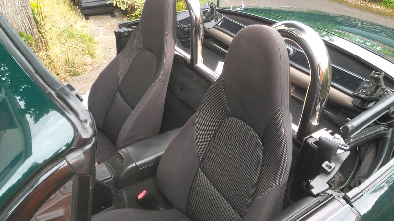

Je viens de monter des NB reçus ce jour.
Ils ne sont pas nickel, mais en bien meilleur état que mon ex-conducteur et niveau confort c'est beaucoup mieux (madame valide)
En plus vu qu'ils sont monoblocs et plus hauts j'ai l'impression que ça "turbule" moins derrière.
Le remontage s'est passé sans aucun souci, par contre pour démonter, surtout les vis arrière, par le manque de place, ce fut chaud. Il faut du levier, mais on manque de place pour le placer et il vaut mieux avoir une rallonge verticale pour se dégager un peu et pouvoir forcer.

Les sièges proviennent d'une NBfl ;)
Ils s intègrent bien :bien:
