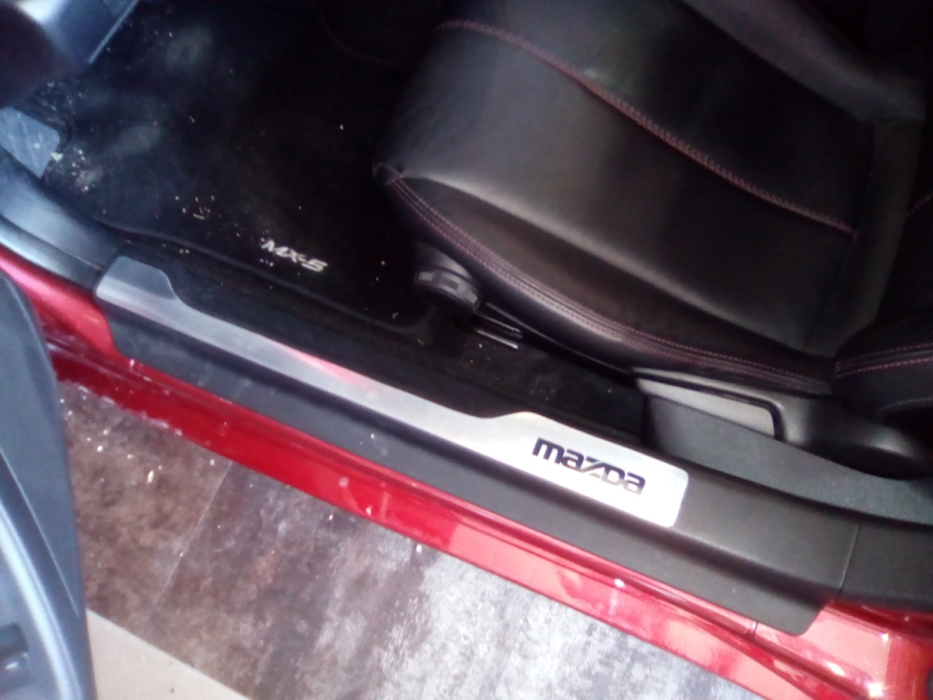

Protection Alu (juste collée au double face)
Des deux cotés bien sur.

Un peu plus d info?
c est du Home Made ou acheté sur un site quelconque ?

Réalisé tranquillou dans mon garage.
Tole fine d'alu, découpage scie sauteuse,léger polissage.
J'avais les Stickers d'une précédente MX5, peut être que je le remplacerais par un Stickers MX5 plutôt que Mazda.

C est propre.
Tu l as cintré comment? Ou c est plat?

Légèrement cintré au niveau des parties larges. A l’établi workmate.

c'est propre ! Bravo pour le boulot. :bien:
Tu risques d'avoir quelques commandes ;)

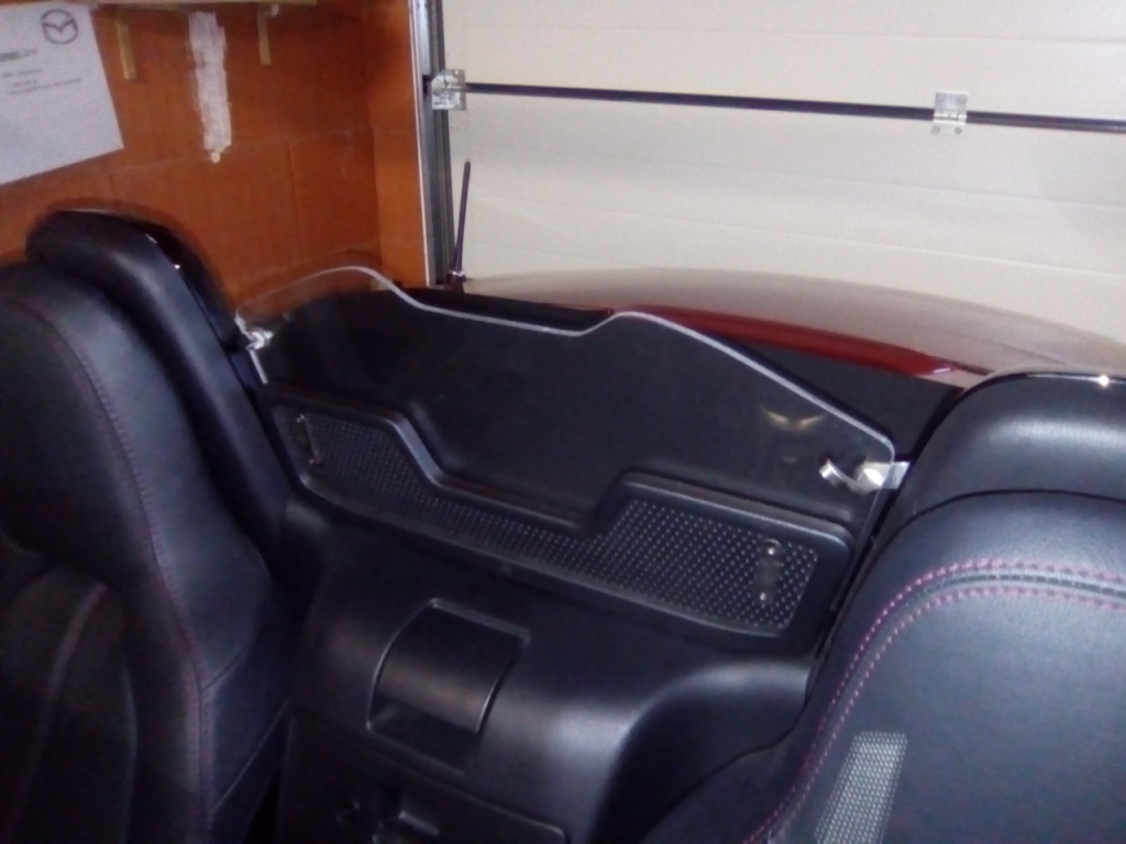

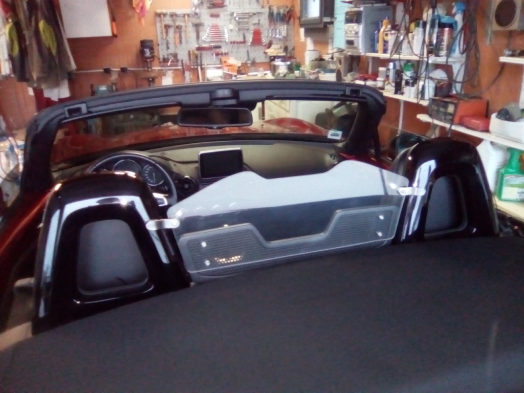

Dans le domaine des petites modif, comme madame redoute les retours d'air.......
J'avais réalise la même chose sur la NC et J'avais constaté qu'a partir de 80 Km/h la pression d'air faisait basculer le déflecteur d'ou les petites pattes en appui sur les appuis tète(avec tampon feutre pour ne pas rayer )
L' inconvénient bien sur, c'est la difficulté a ouvrir ou fermer la capote sans contorsions mais pour ma part, ça ne me dérange pas.
