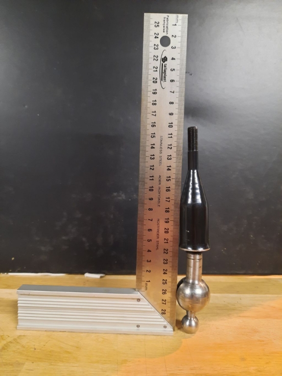

Lors d'une maintenance préventive sur mon auto NBFL 1800 boîte 6, j'ai remarqué que les caoutchoucs pare poussière, chaleur, odeur... positionnés entre le levier de vitesse et de la boîte à vitesses étaient bien fatigués.
Je démonte le tout, commande les pièces d'usure : caoutchoucs, bagues...
Mais là surprise, voici la forme du dit levier ! Normal ?
C'est surprenant, une fois en place tout remonté rien de choquant, à l'usage non plus. Toutefois je reste étonné que l'ensemble du levier ne soit pas totalement vertical.
Qu'en pensez vous ?

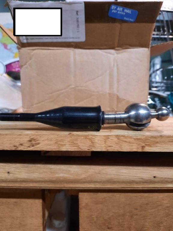

Sur la BV6 que j'avais acheté d'occasion,il était aussi tordu.
Rien sur la BV5 parcontre.

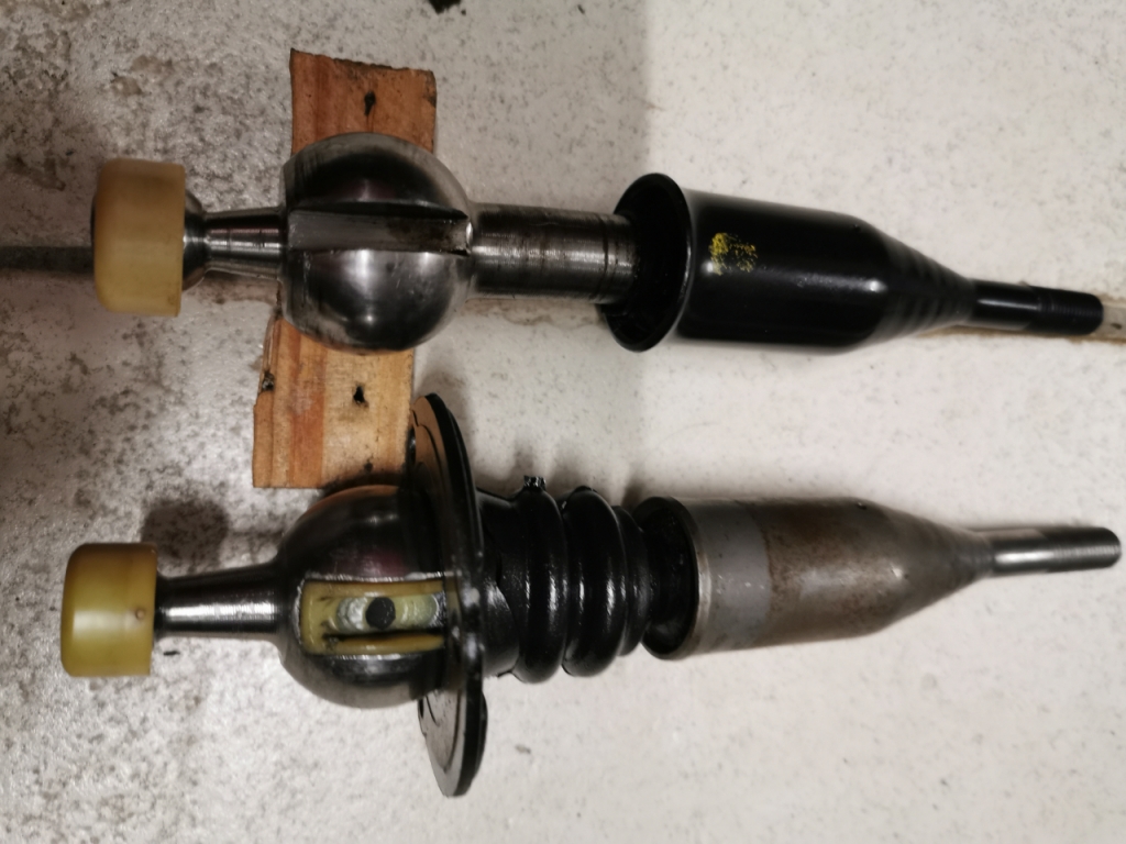

Effectivement je n'avais pas fait attention mais voici les 2 sélecteurs de boite 6 en haut et boite 5 en bas.
On ne voit pas bien sur la photo mais celui de boite 6 a un léger angle.

Merci pour vos réponses.
j'en déduis que ce fameux levier de boîte 6, n'est pas tordable lors d'une utilisation normale, sinon la boîte ferai gravement la gueule ! :aie: Et qu'il est incliné d'origine.
De plus suivant le sens où il est mis, la position du levier en 5 ou 6 se retrouve vraiment côté passager.

pour le guidage de la boite, l'important c'est entre les 2 boules ( :aie: )
y me semble pas avoir vu ça sur quelque levier que ce soit (et j'en ai vu qquns :red: )
la partie noire est emmanchée sur la partie brute dans une sorte de silentblock moulé...
mais c'est aussi réversible selon les gorges qui coulissent sur les 2 pins donc tu pourrais le faire pencher coté conducteur ;)
Oui c'est exactement ça, suivant le sens de mise en place cela influencera la position.
Pour info sur le levier il y a un repère (point de peinture jaune sur les photos) .Pour ma part (boîte 6) ce repère est à placer vers l'avant du véhicule (face au moteur).
