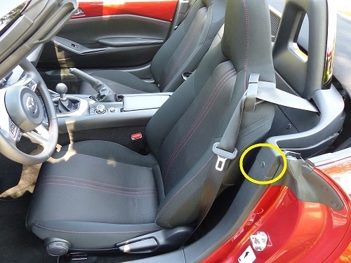

Pour rester dans le côté utilisation, lorsque je roule à vitesse stabilisée et que je passe sur un tronçon de route dégradée ou même sur des petites bosses, j’entends un bruit de plastique qui vibre qui vient de mon côté arrière gauche, j’ai d’abord pensé aux couvercles de rangements situés derrière les sièges, mais après les avoir retirés, le bruit persiste. :tantpis:
J’ai fouillé un peu sur le forum et je suis tombé sur ce post viewtopic.php?f=124&t=44581 qui mentionnait un problème similaire. Un autre utilisateur proposait bien une solution qui consiste à démonter la pièce, mais aucune réponse concernant cette méthode et son efficacité.
