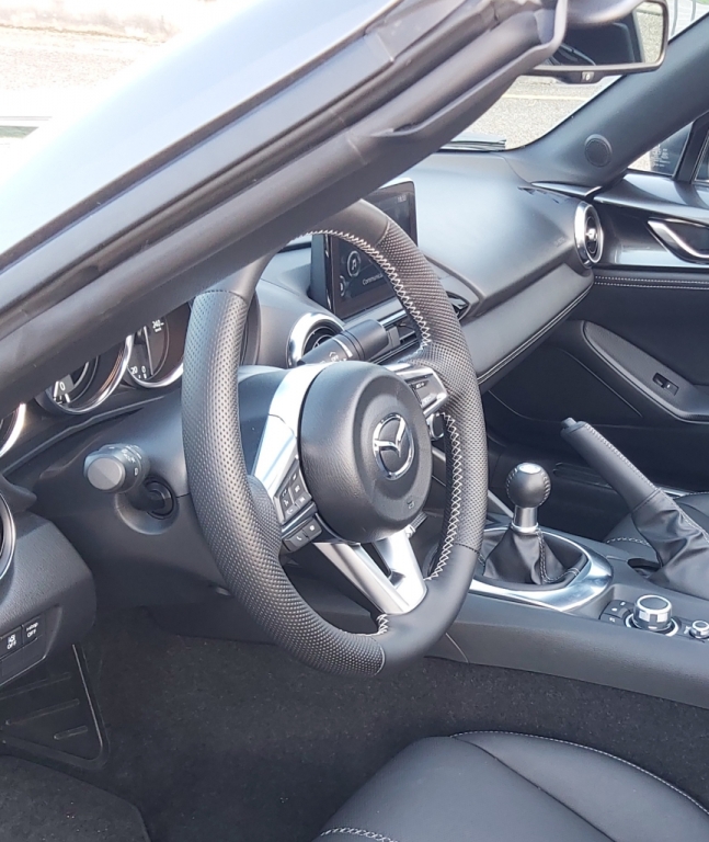

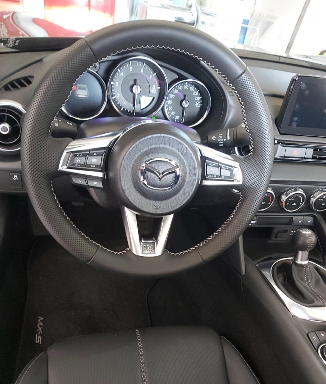

J'ai acheté une mx5 RF de 2020 dans une concession Mazda en Allemagne.
C'est ce même garage qui a vendu la voiture neuve au propriétaire précédent et qui a fait la reprise du véhicule pour ensuite me le revendre en occasion. L'historique est connu et l'ancien propriétaire a fait les révisions dans ce garage, tout ça pour dire que ce garage connaît cette voiture depuis l'origine.
Lorsque je suis allé voir la voiture j'ai remarqué que le volant avait du cuir perforé, j'ai signalé au vendeur que c'était la première fois que je voyais ce volant mais il me répond que pour lui c'est bien le volant d'origine.
Est ce qu'il est possible que ce volant soit une option en Allemagne ou dans d'autres pays? Ca me paraît bizarre.
ça ne me dérange pas en soit, je trouve ce volant très beau mais je voudrais juste en avoir le coeur net.

Je doute sincèrement que ça soit le cas, la ND n'a connu qu'un (petit) changement de dimension de jante du volant entre la ND1 (2015-2018) et la ND2 (2018-...). Et encore, je pense que ça mérite de sortir le pied à coulisse pour vérifier :ricane:

C'est plus le fait que le volant soit perforé que sa taille.

Pour avoir eu les ND des 2 générations, ce volant ne ressemblait à ceux que j'avais sous les mains :D
Mais c'est pour des ST, à voir si les volants des RF sont différents

Pour avoir vérifié dans les références des catalogues Mazda. Ça n'est pas un volant d'origine.
C'est certain et aucun n'ont l'esthétique de la photo.
Pas de modifications au passage ND1/ND2 non plus.
Dans l'historiques des références :
De la sortie du véhicule jusque 11/2019 :
    Un volant "basique" (indiqué en uréthane)
    Un volant cuir surpiqures rouges.
    Une version spéciale pour la 30 TH en cuir surpiqures orange.
De 11/2019 à 11/2021 :
    Un volant "basique" en uréthane
    Un volant cuir surpiqures blanches.
Depuis 11/2021 :
    Uniquement le volant surpiqures blanches.

C'est bien à priori un volant non d'origine , il existe plein de possibilités pour le changer voir le topic Volant pour ND.
Si c'est un guardian design , c'est de la bonne qualité !

Merci à tous pour vos retours.
Avant l'achat de la voiture en Allemagne j'avais demandé à un garage mazda français si ils pouvaient grâce au numéro de chassis me sortir tout l'historique du véhicule pour voir si les entretiens étaient à jours et si ils avaient trace d'éventuelles réparations suite à un éventuel accident. Tout était en ordre et correspondait en tous points à l'historique fourni par le garage allemand, juste des révisions efféctuées en temps et en heure.
Le véhicule est en parfait état et mis à part le volant tout est d'origine, il n'y aucune autre modification éffectuée sur la voiture, bizarre que le vendeur me dise que le volant est d'origine.
Pour moi les vendeurs ne connaissent pas grand chose, peut être que le précédent propriétaire a changé le volant et que le garage n'a même pas capté la différence lors de la reprise.
Le volant est très beau et me plaît beaucoup, ce n'est pas dérangeant qu'il ne soit pas d'origine, au toucher et en qualité il est juste parfait, il fait origine, c'est juste le fait de ne pas savoir la vérité qui me dérange un peu.
Sur les photos il paraît plus petit qu'il n'est en réalité, je pense qu'il a exactement le même diamètre qu'un origine, il y a juste le "cerceau" qui a l'air un peu plus épais .
J'éspère juste qu'il n'y a pas eu de remplacement de volant suite à un accrochage et un déclenchement d'airbag. Mais comme tout à l'air en ordre et que l'historique ne mentionne rien de spécial je ne vais pas trop me prendre la tête.

Pour la raison du changement, c'est peut-être simplement une envie de l'ancien propriétaire. Ou alors il a abîmé le cuir d'origine, un coup de griffe peu vite arriver, donc il a fait refaire le volant.

C'est un GuardianDesign.
https://guardiandesigns.eu/collections/ ... heels-2016
Comme toujours ce sont de très beaux volant !

Il ne me semble pas, les découpes de cuir sont différentes ! :non:

Maintenant que tu le dis, tu as raison.

Je veux pas faire l'oiseau de mauvaise augure, mais l'Allemagne ayant un modèle de base ultra bas de gamme, ça serait pas un garage qui a mis ce volant à la place de celui d'origine dont l'air bag se serait déclanché?
