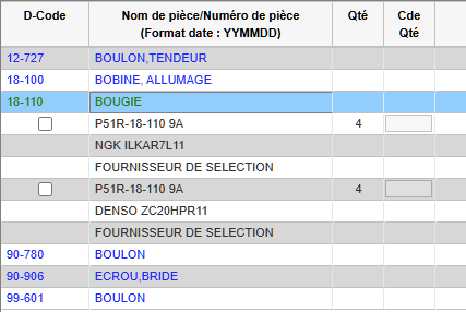

En tout cas dans l'EPC Mazda les bougies NGK d'origine Iridium (ILKAR7L11) ou leur équivalent en Denso (ZC20HPR11) sont affichées 42.78 € HT/u. Ce qui peut donner une idée du montant facturé..

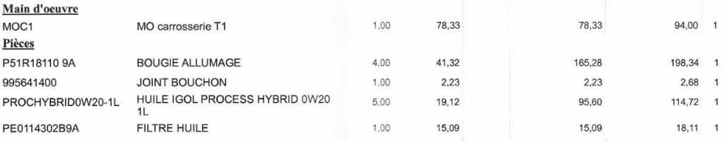

En ce qui me concerne, remplacement des bougies en 2023 à 120600 km --> 198,34 € (+ main d’œuvre), qui dit mieux ?

Le truc dommage avec la référence Mazda P51R-18-110 -9A c'est qu'elle est commune aux deux versions de bougies NGK/Denso, finalement on ne peut pas savoir laquelle est montée sauf à la réception :tantpis:

@Misho l'EPC Mazda donne une seule référence pour les bougies mais elle est dédoublée et les références fabricant de NGK et Denso sont données, donc très facile d'aller les chercher ailleurs pour quelqu'un qui s'y lance.
