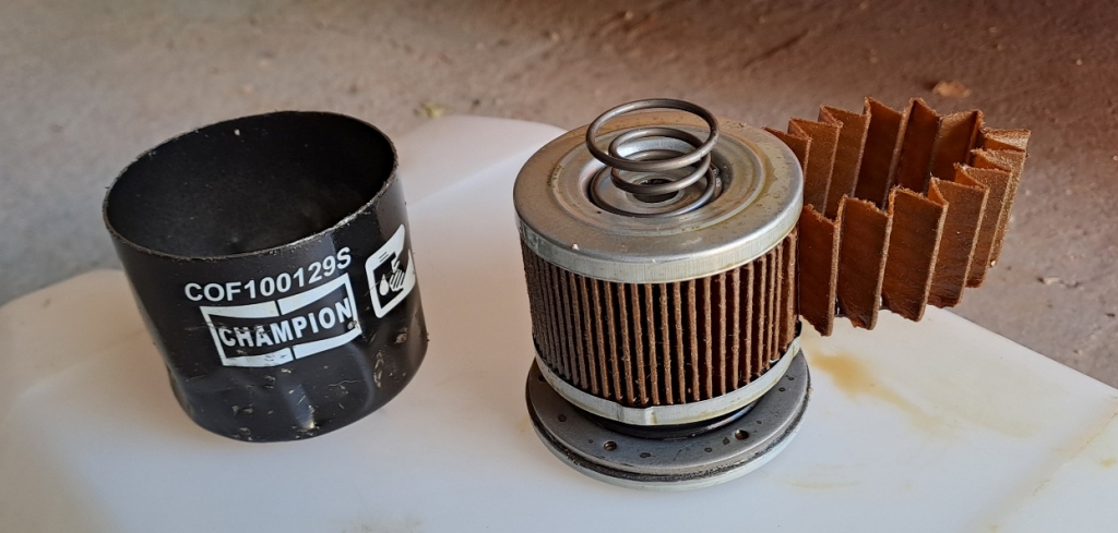

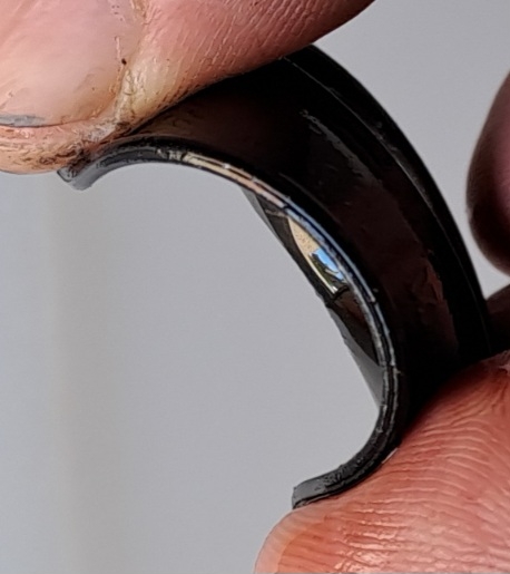

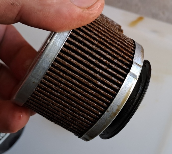

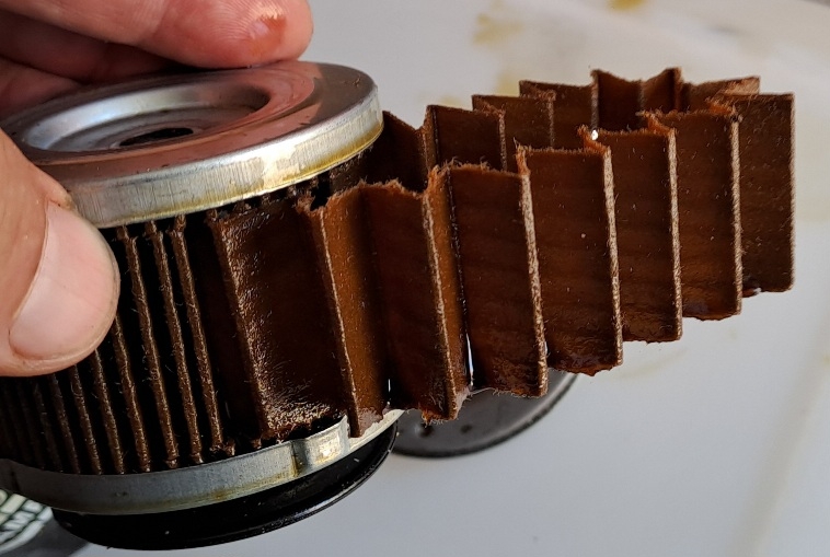

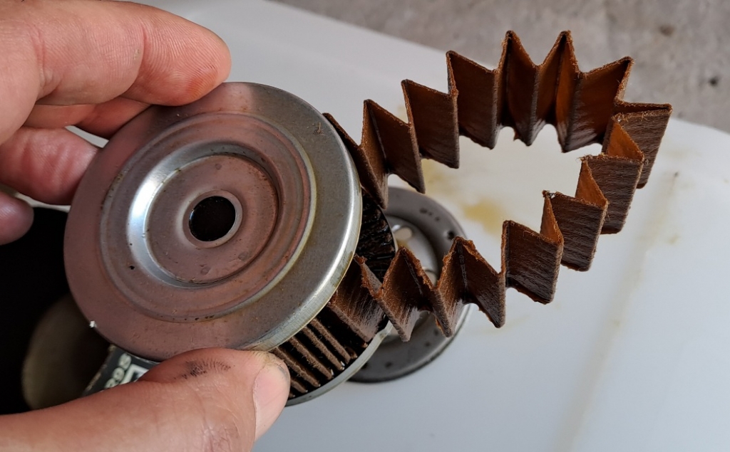

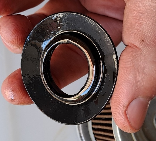

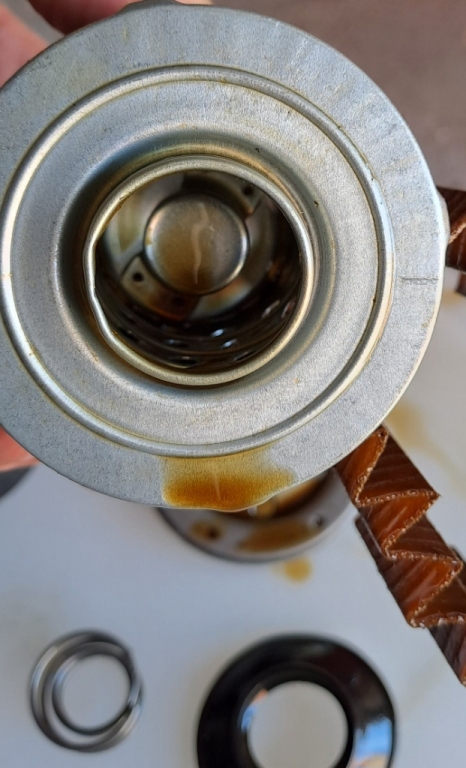

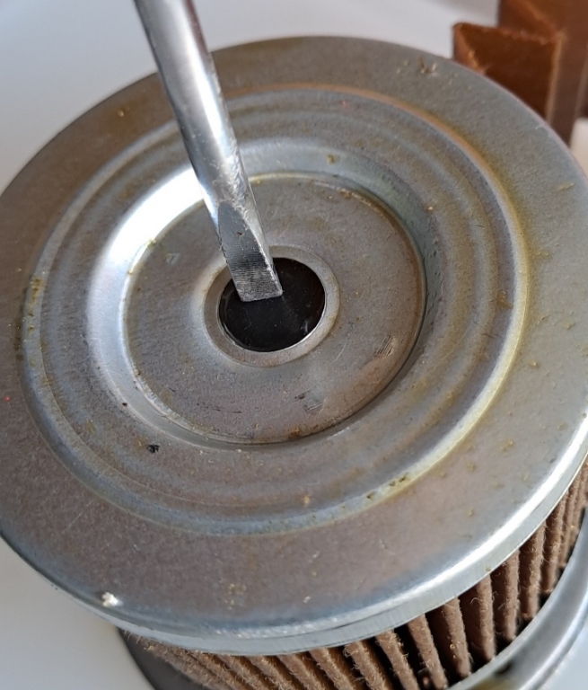

J'ai pris le temps de dépouiller un filtre CHAMPION COF100129S
Ce filtre est compatible MX5 NB et ND, j'imagine également pour NA par contre j'ai pas vérifié pour NC.
Il est en général à un tarif intéressant des fois en dessous de 4€.
La qualité est bonne. La surface filtrante est importante, j'ai pas mesuré mais on voit bien que les spires sont serrées, la cartouche filtrante remplit vraiment le boîtier.
Le clapet est de bonne qualité, il ferme bien, je n'ai pas mesuré la force non plus mais ça semble très bien.
La membrane anti vidange (désamorçage) est bonne également, le caoutchouc est assez épais. L'ajustement sur la cartouche filtrante et sur la platine de jonction est très bonne.
Bref, pour moi c'est un bon filtre.
