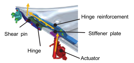

Pour avoir regardé de près le système lors de la réparation de mon PC avant, je pense que le systeme peut se déclencher à tord si on tape assez fort verticalement sur le PC de bas en haut, pour que ça déforme momentanément la zone dans la quelle les capteurs se trouvent (à hauteur des genoux en gros)
J'ai pas débranché lors de ma sortie circuit en ND, mais il est probable qu'un cone de repère de freinage qui volerait au mauvais endroit serait tout à fait suceptible de couter un capot et deux actionneurs : Si on peut débrancher et rebrancher sans avoir de code défaut persistant ça peut valoir le coup d'économiser.
par contre, si c'est pour devoir passer à la valise, risque de les déclencher quand on les rebranche.... ou pire, qu'ils ne se déclenchent pas en cas de besoin.... bof !

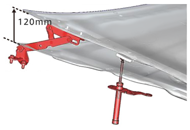

Par contre on est sûrs que le capot est à remplacer si il n'y a pas eu de choc ?
J'imagine que les "Shear pin" sont cassés mais remplacer un capot entier pour ça je trouve ça moyen... Le reste du mécanisme c'est juste un bras articulé qui se lève.
J'avais entendu cette histoire de note salée mais bon parfois, sous prétexte que les assurances paient on change tout :tantpis:
