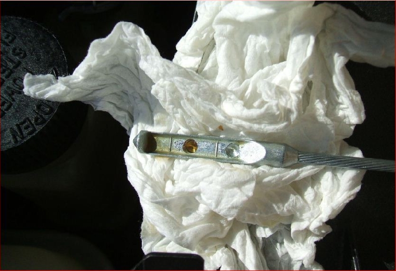

Perso, avant que mon moteur ne décède, j'avais la jauge pas pratique, avec le méplat, illisible.
Maintenant que j'ai un beau moteur de FL (et peut-être parce qu'il est de provenance Anglaise), j'ai une belle jauge fine, lisse et surtout percée au min et au max, et là c'est PAR-FAIT. tu regarde le trou-trou du haut, tu regarde à travers, de l'huile jusqu'à la moitié du trou-trou, aucun risque d'erreur. :jap:
Il me semble que j'avais vu un tuto aux US où ils viennent percer deux trous borgnes sur la jauge, et ça va tout de suite mieux aussi :
NC ST 1.8L 2008
NA Cosmo 1.6L 1996
Datsun 280Z Turbo 1978
