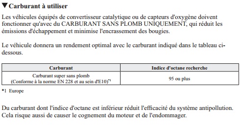

Otez-moi un doute, le manuel est clair concernant le carburant préconisé sur la ND, je crois lire ron 96 mini, c'est bien ça, ils précisent en plus qu'à partir de ron 95 et en dessous on diminue la puissance du moteur et le rendement ?
Donc on prend le problème à l'envers; je ne suis pas surpris que la puissance diminue de pratiquement 5 cv avec du 95, la calculateur modifie l'avance afin de limiter le cliquetis et d'endommager le moteur. La puissance n'augmente pas avec du 98, elle est juste nominale comme l'a voulue le constructeur et avec du 95 elle diminue. En corolaire, la consommation doit peut-être diminuer avec du 95 car le moteur est détaré pour ne pas cliqueter mais ce n'est vraiment pas fait pour ça, c'est un mode de fonctionnement dégradé.
Le taux de compression de 13:1 impose de mettre du 98 en France pour les ND.
Par contre pour la NC avec un taux de compression de 10:1 on peut mettre du 95 mini, rien n'empêche de mettre du 98, c'est ce que je teste en ce moment. Pas sûr que la différence soit flagrante en terme de consommation, de puissance ce n'est pas la peine d'espérer.
RON 95.
Les préconisations sont identiques à celles de l'antique moteur de mon NBFL 1600.
Alors peut-être qu'on gagne 5cv avec du 98 (avec un pic de couple un peu plus haut perché), mais de là à dire que le moteur sera en mode dégradé et tournera plus pauvre avec de la 95 :roll:
Je pense que le mieux est d'essayer et de comparer (sensations, performances, consommation, ...).
Qu'est-ce qui prouve que ce n'est pas l'inverse ? Elle sort bien ses 130cv sur le banc de chez BBR, avec de la 95 :aie:
