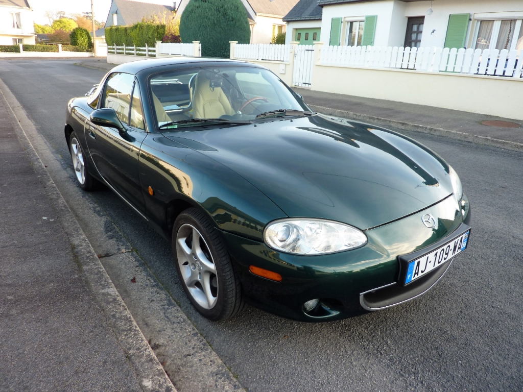

C'est ce que je voudrais savoir et je l'appelle demain !
J'ai 2 ou 3 petites choses à lui expliquer :
- On ne remonte pas une barre anti-rapprochement à l'envers et on force encore moins pour fermer le capot !
- Quand je demande une vidange des liquides, c'est pas pour me dire avoir fait un contrôle des niveaux. Surtout les freins dont le liquide devrait avoir un minimum de 13 ans !
- Quand on fait une vidange moteur, on met la marque et le type sur une étiquette.
On va essayer de ne pas trop s'énerver...

Après avoir téléphoné :
La barre anti rapprochement montée à l'envers ? Ben quoi çà arrive ! çà devait pas bloquer tant que çà le capot puisqu'il a pu le refermer...
Pour l'huile il a pu me dire qu'elle était de DURAND, de la ARECA et c'est la première fois qu'on lui demandait si elle était de synthèse ou pas ! Il a pas su m'en dire plus. Sur le web, Huile ARECA de chez Durand, vraisemblablement ce serait de la S2000 10W40.semi-synthèse pour voitures particulières ou de la S3000 10W40
J'y vais demain pour qu'il me retende la courroie qui siffle à froid !
Mazda MX-5 NBFL 1.6 de 2003 Série Green Passion

Ton capot n'est pas marqué après la fermeture en force sur la barre anti-rapprochement ?
 Sujet du message : Re: [NB] Doutes sur révision
Message Publié : Jeu 3 Nov 2016, 17:56
Inscription : Lun 22 Août 2016, 22:51
Message(s) : 175
Localisation : Redon
Il est marqué mais heureusement sur l'un des renforts. Sa relative souplesse lui a évité d'être voilé. Mais ce n'est pas à faire ! Quand je l'ai vu, le "mécano" ne s'est même pas excusé, çà lui paraissait normal.
Il a ajouté un peu de tension aux courroies pour qu'elles ne couinent plus. On verra demain matin à froid. D'un autre côté je n'aime pas trop les tendre à cause des axes qui fatiguent pour rien.
En ce qui concerne l'huile, c'est celle qui doit lui revenir le moins cher ! S2000 ou S3000, même chose ! Dès que je pourrais, je vidange, rince, et mets de la 5W30 Elf de synthèse.
Déjà j'ai le remplacement du liquide de freins (que je considère comme tout aussi important que l'huile) et l'huile de boite (ils me diront sur place si çà leur est possible). Devis de Roady : 90€. RDV la semaine prochaine. Durée prévue 1h30.
Et on va se calmer car ce mois-ci j'ai aussi le Silencieux Cobalt : http://www.ebay.fr/itm/201638729173?_tr ... EBIDX%3AIT
Et lorsqu'il sera dispo, un kit d'admission d'air : http://www.ebay.fr/itm/361589669157?_tr ... EBIDX%3AIT
Rien que pour le plaisir :
