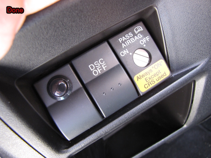

Voici le bouton magique renesis :

Celui-là je lui ai vite sauté dessus, c'est bon :D Arès, est-ce que certains d'entre vous ont déjà entendu parler de la possibilité de l'inhiber un peu? Je sais qu'on peu implémenter des fonctions de blishift et depassage de vitesse sans lever le pied de l'accélérateur (chez BBR en tout cas), alors pourquoi pas recalibrer notre ami le garde-fou? :?
