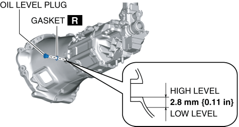

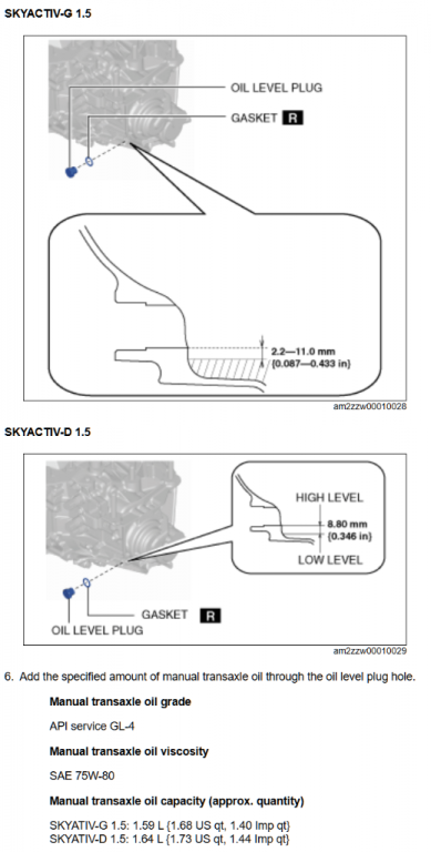

Dans un autre sujet @carpenterws, nous avait apporté ces compléments-là.
viewtopic.php?f=143&t=47128&start=74
Donc si avec trop d'huile les passages sont difficiles, c'est probablement lié. Je pense qu'il ne faut pas chercher à en mettre trop.
Sur la ND, le max est atteint par débordement et l'écart entre min et max est vraiment faible. Mais je peux prendre un contre-exemple avec la Mazda2.
ND :
Mazda 2 :
Pour le 1.5G, selon le schéma, le max est à 2.2 mm du débordement. Difficile d'estimer les 11 mm depuis l'ouverture pour le min. Le volume de 1.59L, n'est pas énorme, j'en ai mis dans les 1.75L et je ne débordais pas mais en insérant le doigt je sentais l'huile proche. Donc j'ai laissé, et cela fonctionne très bien, mais il ne faudrait peut-être pas forcer à en mettre plus. :tantpis:
Le volume officielle de la ND est de 2L, si on insère déjà ce volume, on ne fait pas d'erreur, disons 2.1 L, voir un poil plus, pour un léger débordement que je pense que c'est bon, mais pas la peine de forcer.
