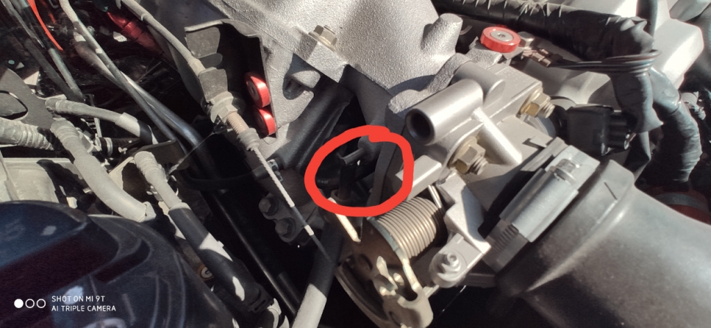

Le mieux est de le deconnecter directement sur le collecteur d'admission.
Il se trouve ici,par contre il te faudra boucher le coude une fois le tuyau retiré.

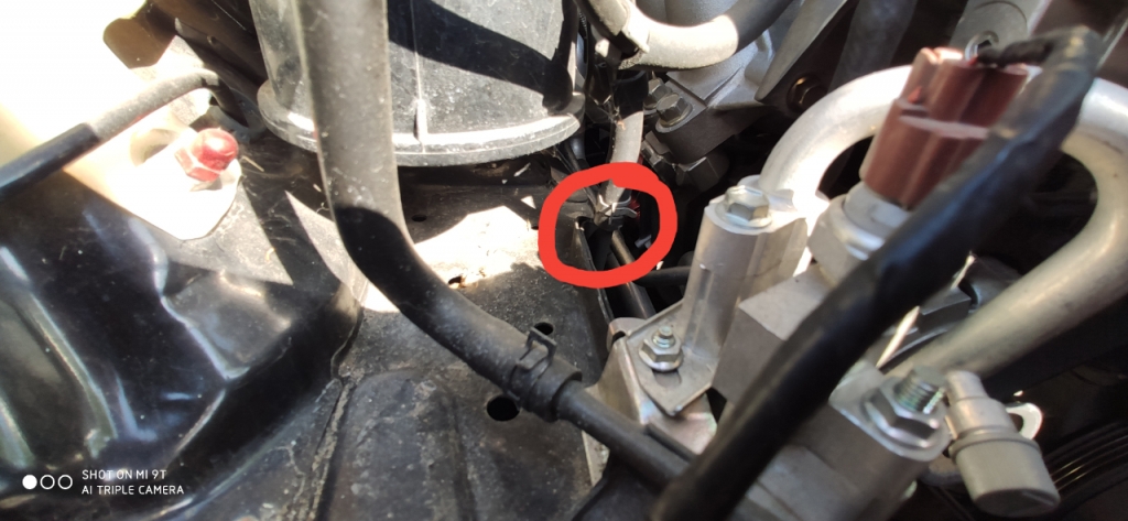

Un probleme de canister peut apporter plusieurs soucis, fait le teste ca coute rien.
Au passage debranche celui-ci aussi en meme temps, par contre ne le bouche pas,laisse le à l'air libre.

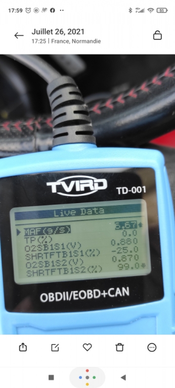

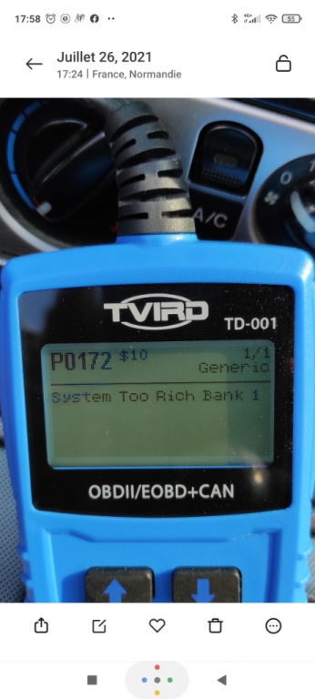

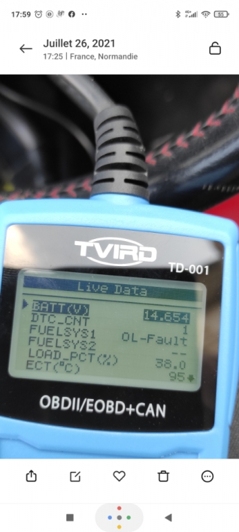

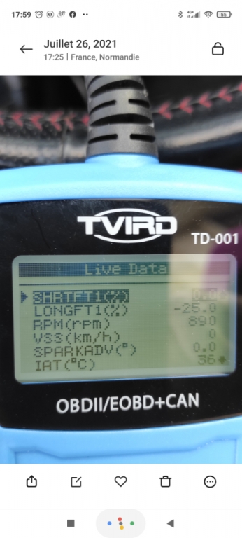

Aujourdhui je prends ma.mx et elle.narrete pas de brouter puis un voyant moteur allume.

Ouep, t'es trop riche : sondes lambda ~1V, LTFT à -25%. :tantpis:
Les sondes ont l'air OK, cherche plutôt côté admission (bouchon, filtre à air colmaté, grosse prise d'air après le débitmètre : bouche l'admission à la main, le moteur doit caler instantanément).
Quoique là comme ça à cette heure du mat', 7g/s d'air et 38% de charge au ralenti, ça me paraît beaucoup pour un 1.8, si c'est rien de tout ce qui précède ça pourrait être le débitmètre qui délire, essaie d'en choper un autre pour faire l'échange.
C'est que au ralenti, ou pareil/pire en charge ?
Salut les mesures ont ete faites hier soir avant 18h.
Sur les pages us ou uk ils parlent du maf. Cest le debitmetre. Dimanche jai peu être un collègue qui passe et on va intervertir les debitmetres

Hum, j'avais raté un truc là :
Entre Mars et Juillet, ton LTFT passe de +qqch (normal) sans erreur, à -25% et encore trop riche (pas normal du tout) :arrow: Tu as un nouveau problème qui est apparu - ou qui s'est aggravé. :aie:
Quand tu as changé le filtre à essence à l'automne, tu n'as touché à rien d'autre, notamment sous le capot ? Et depuis ?
