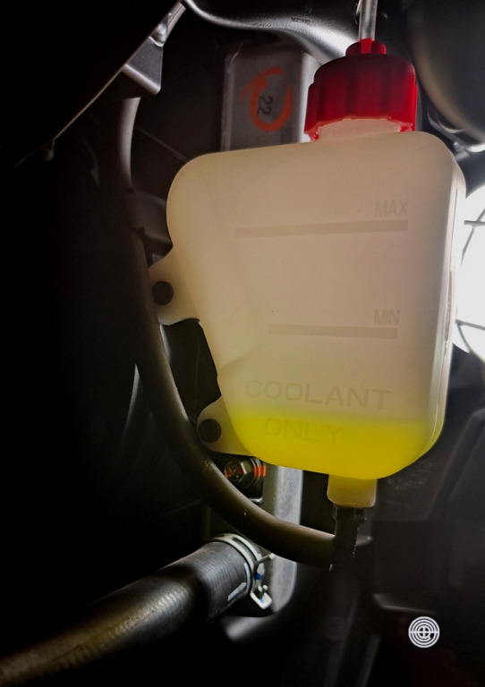

J'ai téléphoné ce matin au chef d'atelier de la concession PROGEDA de 28 - Dreux Vernouillet.
Il reconnait l'erreur manifeste de son technicien, qui aurait pu entrainer la casse de mon moteur, et il s'en excuse.
Ce matin, j'ai refait le niveau (il manquait un bon litre en dessous du mini), j'ai fait un essai sur route : Le niveau est maintenant stable, les manomètres de température d'eau et de pression d'huile sont normaux. Ouf!
Encore merci pour vos retours.
Bruno

Bonjour Bruno,
j'ai eu la même chose lors du remplacement du thermostat par le garage Mazda de Coignères (78).
Pareil que toi il manquait un bon litre.
Le soucis est que le circuit d'eau de nos NC ne permet pas une purge automatique, il faut donc faire une procédure en montant dans les tours progressivement pour la pompe à eau puisse pousser les bules d'air.
Maintenant ce qui ne te rassurera pas c'est que si un truc à prit c'est le joint de culasse et le problème se verra d'ici 5kkm à 15kkm.
Donc en attendant fait comme moi: croise les doigts.
