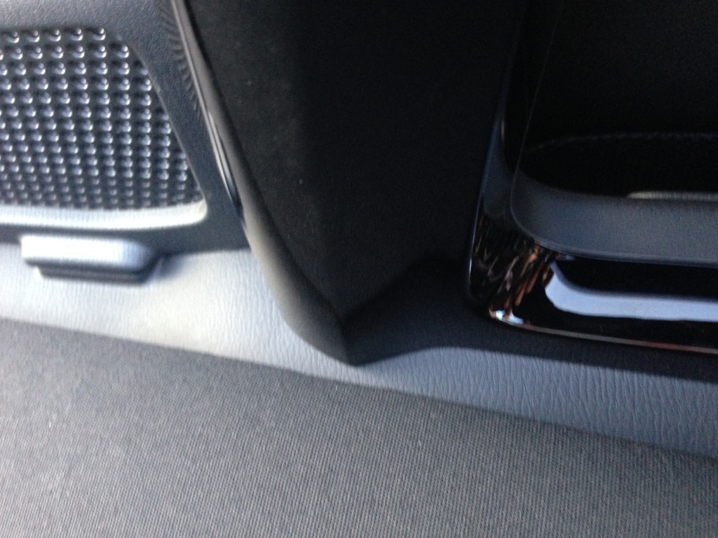

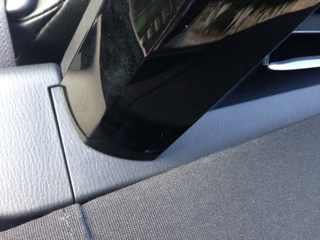

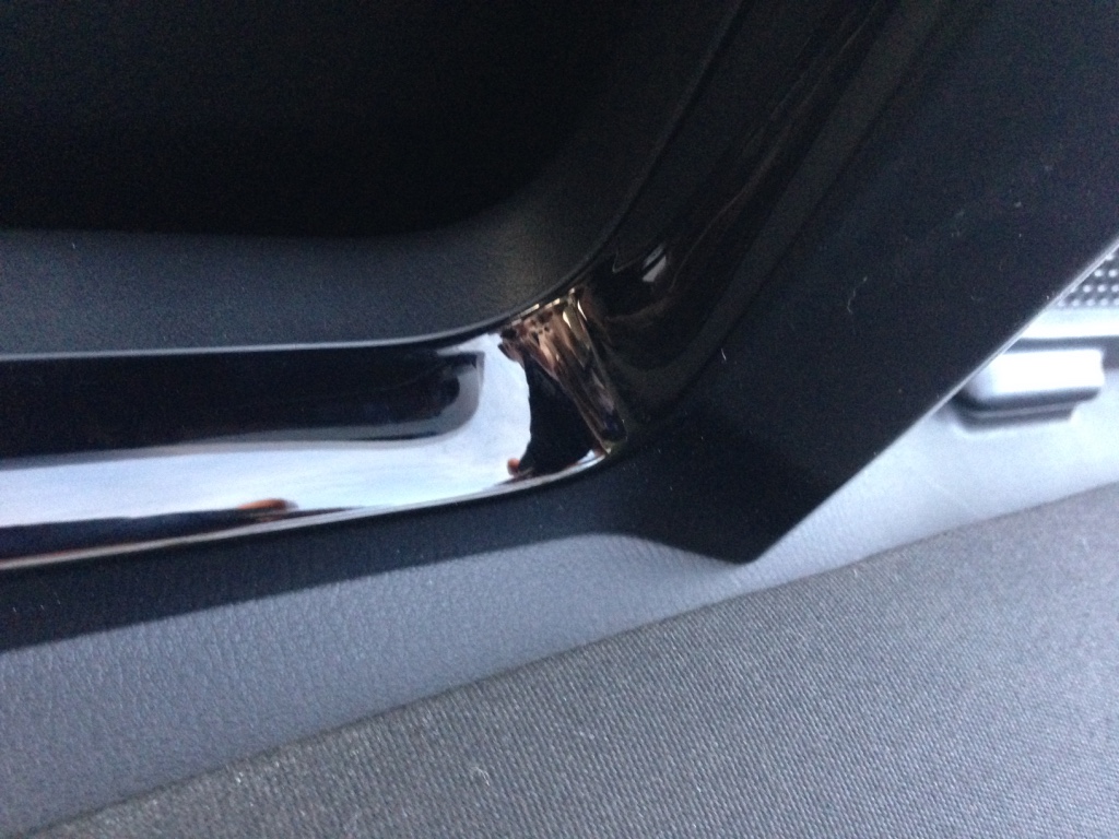

Je vous fais un retour sur la résolution du problème de frottement de la capote.
Comme prévu j'ai emmené la ND à ma concession (CIT Performance Car à Péronnas dans l'Ain) hier lundi matin pour une immobilisation annoncée de 2 jours.
J'ai été appelé aujourd'hui dans la matinée par le chef d'atelier pour m'annoncer la fin de l'intervention.
Mazda France a fourni et traduit la solution corrective (déjà présentée sur le forum) rédigée en anglais et qui repose sur un ajout de rondelles.
De visu le problème est parfaitement corrigé et il y a une marge d'un cm environ (je n'ai pas mesuré).
Je ne connais pas le temps total d'intervention mais comme il s'agissait d'une première ce sera un peu plus rapide pour la prochaine. (Norick sera peut-être tenté ...)
Je suis très satisfait de l'intervention de la concession et du soutien apporté par Mazda France, ainsi d'ailleurs que du professionnalisme de cette concession depuis mon 1er contact à l'occasion de mes recherches d'une MX5 d'occasion.
Le concessionnaire rentrait d'une présentation de 20 ND sur le circuit Paul Ricard il a fait pas mal de tours de circuit sur la 1,5L et la 2L et se déclarait époustouflé par la tenue de route de la ND.
Voici quelques photos après intervention :
Sinon plus de 2600 kms et cette MX5 est toujours un vrai bonheur. Dimanche nous avons étrenné le panier pique nique (je ferai peut-être sujet là-dessus)
