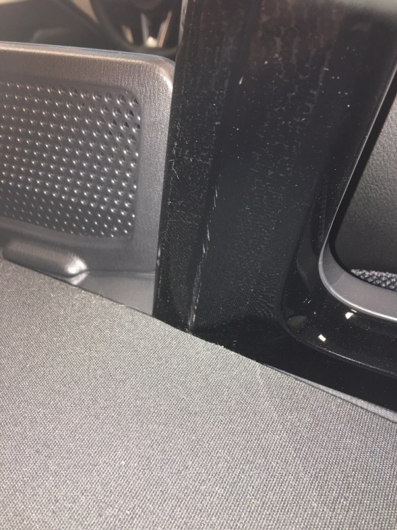

Bonjour j'ai reçu mon véhicule hier le 06/01/2016 mais je constate que je fais partie du groupe qui on un problème de frottement avec la capote, j'ai averti mon garage qui n'était pas au courant à suivre :sic:

Ne t'inquiètes pas, le mode opératoire est bien connu maintenant et communiqué aux concess quand ils remontent le problème à Mazda France. C'est une intervention d'une journée et on te prête une voiture. Plusieurs d'entre nous l'ont déjà réalisée.

comme dit plus haut, modif un peu longue mais la mienne a été réalisé avec soin par le concess de
Bourg en bresse. J ai pas trop vu la difference mais plié dans les regles de l art la capote ne frottait pas.
Mon concess a préféré faire par precaution. :bien:

Les habillages sont bien conçus et les attaches sont solides, les concess sont bien formés, aucune différence à l'intérieur, aucun bruit parasite, travail bien fait, et maintenant la capote ne touche plus.
